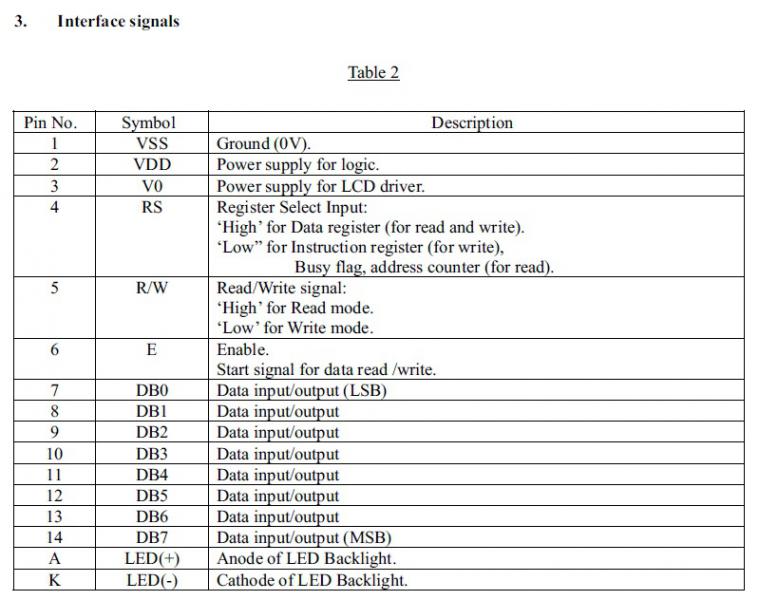

Доброго времени суток господа!
Имел не осторожность раздербанить устройство и извлечь из него дисплей 20х4 BT42008 LED.
Решил его подключить к UNO по стандартной схеме для начинающих и... ничего не получилось. Не кажет!!!
Подключил обратно в старое устройство все работает.
Что может быть не так? Подскажите посоветуйте!!!

Точно такая же ситуация, не могу победить дисплей BONO MC2402. Подключен по даташиту (пробовал и 4 и 8 бит). Ни с одной библиотекой не работает, при этом кубики в верхней строке есть и контрастность регулируется. То ли команды инициализации другие, то ли что-то не то с распиновкой выводов :(
фото дисплея?
потыкал мультиметром и определил, что первый выход 0V, второй +5V, а с третьим загвоздка при замере между 1 и 3 напряжение около -6,5V между 2 и 3 - 12V вот как то так)))
И как это сделать мемогу догнать помогите!!! HELP ME!!!

Здравствуйте друзья! Заказал на али дисплей 20х4 Noname. Попытки подключить не увенчались успехом. Подскажите пожалуйста, при подаче питания должно что либо высветиться на дисплее? Он у меня молчит...
Там подстроечным резистором 10k (он бывает сразу на дисплее) нужно контраст выставлять.
Спасибо дружище огромнейшее! Схема очень помогла. А в заблуждение меня ввел старый LCD, который при подаче на 1 и 2 ногу питания загорался, и так я испытал 2 абсолютно разных дисплея, подозреваю что они на HD44780, а подключаемые мной были с S6A0069 от Самсунга. Теперь буду знать. Еще раз благодарю за помощь!
