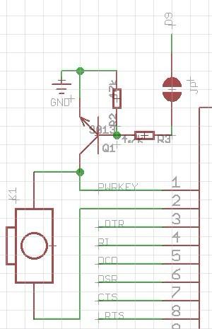

Задумка сдедующая. Автоматические ворота, при звонке определенных номеров, ворота должны открываться, при повторном звонке должны закрываться. Т.е. звонок на шилд, сброс вызова, фильтрация номеров, передача сигнала на реле, далее на драйвер.
Не смог найти информации по подключение конкретных устройств, каким образом подключается сие чудо?
Shield надевается сверху на Uno, а реле подключается к любому свободному контакту.

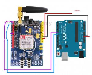

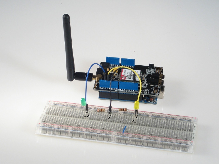

физически не получится шилд свеху посадить на адруинку, компоненты не позволяют и ножки обрезаны.
читал что для программироания подключается как-то иначе
Это как?
Вы хотите сказать, что существуют препятствия для штатного способа соединения?
Может, Вы что не так делаете? (у Вас на фото щит и Уно сориентированы с поворотом на 180 градусов).
Alba
Зарегистрирован: 03.06.2017
Ноги припоять надо на шилд
Alba пишет:
проще подключить проводами - надо-то всего - RX, TX, питание и GND

И еще вопрос, как включать модуль програмно, а не нажатием на кнопку питания?
В исходной библиотеке от Амперки существовала обратная связь через сигнал ST. Через него в процессе включения проверялось состояние: включен ли чип. Увы, в отсутствии этого сигнала методы включения и выключения чипа похожи как братья близнецы...
Про PK там же.
Irinka
Irinka аватар
Зарегистрирован: 28.06.2017
Нашла вот что
void powerUpOrDown()
    pinMode(9, OUTPUT);
    digitalWrite(9,LOW);
    digitalWrite(9,HIGH);
    delay(2000);
    delay(3000);
НЕ ПОЙМУ КАКОЙ ЭТО КОНТАКТ ШИЛДА НА МОЕЙ КАРТИНКЕ
