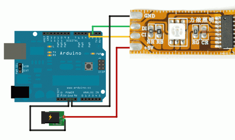

Привет, народ. Я в общем то новичок, решил попробовать поработать с электроникой, так сказать вспомнить школьные времена.
У меня имеется 10 светодиодов быстрого монтажа и arduino mini. Как их подключить то? Просто подскажите, я не прошу сделать за меня. С кодом я сам разберусь, я программист

А что значит быстрого монтажа и какие у них характеристики? Если потребляемый ток меньше 20мА, то просто через резистор, соблюдая полярность.

Вы наверное их не видели... Погуглите если есть желание... Все светодиоды соединены 4 проводами: питание, красный, зелёный, синий цвет. Все идёт от полюса к минус и в каждой оболочке есть микросхема для управления светодиодами внутри. Там в каждой оболочке(лампочек) по 3 светодиода rgb

Araris
Зарегистрирован: 09.11.2012
Это WS2801. Гуглите "arduino WS2801".
красный - +5 В
желтый - DAT
зеленый - CLK
синий - GND
Мощность пиксела 0.3 Вт
Рабочее напряжение 5 В
Ток для каждого пиксела 0.06A
Яркость пиксела 1500-1600mcd

Я решил у.едиться в цветах, и они отличаются. Врт такие цвета у меня.
http://cs624624.vk.me/v624624801/1abb7/XmYRX5vVwSw.jpg
Я попробую подключить так как написали, заменю жёлтый - белым.
Ну я так понял это надо плюсы так подключать? А минус как? Я догадываюсь что просто заземлить питание, цвета не трогать, да?

Белый = желтый.
"Цветов" там нет, почитайте про WS2801.

Araris
malina95 пишет:
Я читал уже, но про подключение там нет ничего.
Есть : "Проще всего было подключить ардуину к гирлянде, есть специальная библиотека:github.com/adafruit/Adafruit-WS2801-Library"
А дальше, вот здесь, https://github.com/adafruit/Adafruit-WS2801-Library/blob/master/examples/gridtest/gridtest.pde, читайте строки 26-34.
белый(желтый) - DAT = dataPin
зеленый - CLK = clockPin
