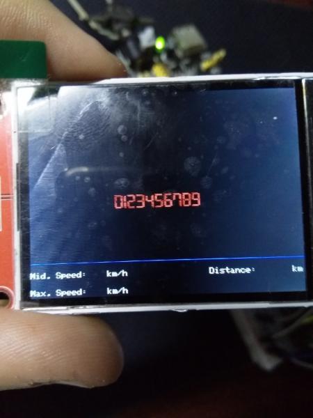

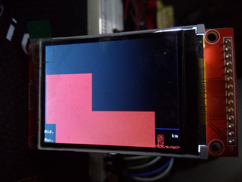

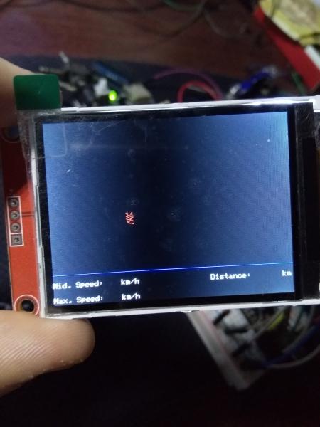

Доброго времени суток
Ковыряю дисплей на ILI9341 через библиотеки от Adafruit и хочу сделать вывод цифр не стандартным шрифтом. Скачал нужный шрифт, по документации переконвертировал в формат Adafruit GFX и всё заработало. Однако, я не хочу хранить в памяти столько символов, так как нужны мне только цифры. В структуре со шрифтами комментариев нет. Пробовал удалить, смотря на глифы - получил горстку пикселей.
Собственно, вопрос. Как оставить в шрифте только цифры?
Сам код шрифта:

Вопрос конечно глупый, но что я делаю не так?
Slaxery пишет:
Не изменяете код библиотеки.
Она (библиотека) ожидает, что самый младший символ (код) шрифта - проблел (0x20). Поэтому, из символа, который надо выводить, вычитает 0x20 и и спользует результат в качестве индекса в массиве-шрифте. А Вы часть массива отрезали и самый младший код у Вас '0' (0x30). Вот она и вылетает хрен знает куда.
Попробуйте вывести пробел. Если выведется '0', значит всё так и есть. Если нет - значит, там всё хитрее и надо искать.
Slaxery
Зарегистрирован: 04.05.2019
При выводе пробела выдает это (то, что красным):
mykaida

Вы отгрызли начало в битмапах, а смещение битмапов в глифах оставили прежнее.
const GFXglyph font12pt7bGlyphs[] PROGMEM = {
  {   146,   9,  16,  11,    1,  -15 },   // 0x30 '0'
  {   164,   2,  15,   4,    1,  -14 },   // 0x31 '1'
  {   168,   9,  16,  11,    1,  -15 },   // 0x32 '2'
  {   186,   9,  16,  11,    1,  -15 },   // 0x33 '3'
  {   204,   9,  15,  11,    1,  -14 },   // 0x34 '4'
  {   221,   9,  16,  11,    1,  -15 },   // 0x35 '5'
  {   239,   9,  16,  11,    1,  -15 },   // 0x36 '6'
  {   257,   9,  16,  11,    1,  -15 },   // 0x37 '7'
  {   275,   9,  16,  11,    1,  -15 },   // 0x38 '8'
  {   293,   9,  16,  11,    1,  -15 }   // 0x39 '9'
Кроме этого в структуре описывающей фонт
/// Data stored for FONT AS A WHOLE
typedef struct {
  uint8_t  *bitmap;      ///< Glyph bitmaps, concatenated
  GFXglyph *glyph;       ///< Glyph array
  uint8_t   first;       ///< ASCII extents (first char)
  uint8_t   last;        ///< ASCII extents (last char)
  uint8_t   yAdvance;    ///< Newline distance (y axis)
} GFXfont;
Говорите что для этого фонта набор символов по прежнему от 0x20 до 0x7E
const GFXfont font12pt7b PROGMEM = {
  (uint8_t  *)font12pt7bBitmaps,
  (GFXglyph *)font12pt7bGlyphs,
  0x20, 0x7E, 13 };
П.С.
Смещение для символа '0' в не обрезанных битмапах 146, после того как вы обрезали начало, битмап для '0' неузнать.

Да, библиотека Adafruit-GFX самой последней версии
А как узнать это самое смещение? Оригинальный шрифт остался, могу тоже сбросить
Попробовал на не отредактированном шрифте отрезать начало и указать в константе с 0x30 до 0x39 - выбило это:
Мои "исправления":
