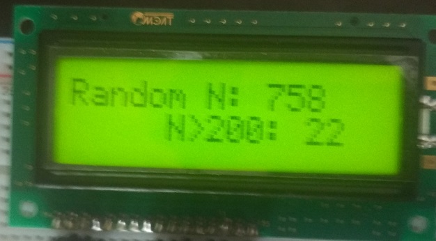

Добрый день. Новичок в теме, поэтому никак не могу найти ответа на вопрос:
для проверки и закрепления навыков пишу следующую программу:
на экран рандомно подаются значения переменной.
Вторая переменная должна считать,сколько раз выпадали:
Первый вариант задачи: одинаковые числа, велся их учёт и выводился там же
Второй вариант: числа больше определенного значения, их количество так же учитывается и выводится.
#include <LiquidCrystal.h>
#include <Time.h>
LiquidCrystal lcd(4, 5, 6, 7, 8, 9);
  lcd.begin(16,2);
  lcd.clear();
  randomSeed(analogRead(0));
  int a = random(256);
  lcd.setCursor(0,0);
  lcd.print("Random N: ");
  lcd.print(a);
  if (a>200)
    int b = 0;
    b++;
    lcd.setCursor(5,1);
    lcd.print("N>200: ");
    lcd.print(b);
у меня же после нескольких итераций выскакивает во второй строке значение второй переменной = 1(стало быть, один раз число проскачило) и все,больше не меняется.

Я так понял, это вторая задача?
А теперь
the_matrix пишет:
Проштудируйте тему статические и глобальные переменные, выясните чем отличается автоматическая переменная от статической, посмотрите на свой код и исправьте ошибку.
  lcd.begin(16,2);
  lcd.clear();
  lcd.setCursor(0,0);
  lcd.print(a);
  if (a >= 200)
    static int b = 0;
    b++;
    lcd.setCursor(5,1);
    lcd.print(b);
Ошибку нашёл, переменную вынес.
Теперь другой косяк: значения больше 200 он начал считать, но при рандоме свыше 256 (а он и 853 и 998 может выдать) он их не засчитывает. Что-то не уловил?
Ну, зачем так жестоко. Если переменная нигде, кроме как в одной функции не используется, то делать её глобальной - любительство и говнокод. Оставляйте её внутри функции, просто сделайте статической.
the_matrix пишет:
С какого это перепугу, если Вы в 16-ой строке явно написали 256? Он Вам вылаёт от 0 до 255 и ничего больше. Неужели Вам на экран что-то другое вылазит? Не может такого быть.
Другое дело, что Вы ещё сверху ограничили "a <= 999" непонятно зачем.
the_matrix
the_matrix аватар
Зарегистрирован: 06.03.2018
Именно так и происходит - среди значений на дисплее пробегают и 500-е и 800-е значения. Именно после появления на дисплее таких значений и решил ограничить её сверху, но и это никак не изменило ситуацию.
Про переменную учёл, благодарю.
Penni
Penni аватар
Зарегистрирован: 18.01.2015
Ну правильно, Вы ж выводите поверх старых значений. Вот, например, было значение 108, следующее значение вышло 75 вот на экране и будет 758
the_matrix
the_matrix аватар
Так для того,чтобы избавиться от этого наложения и используется команда lcd.clear при начальных условиях скетча. Разве нет?
Penni
Penni аватар
Нет, процедура setup выполняется один раз при старте контроллера. Вам надо либо форматировать вывод, например, всегда три цифры выводить, либо полностью очищать экран либо пробелами забивать место где будет вывод числа
