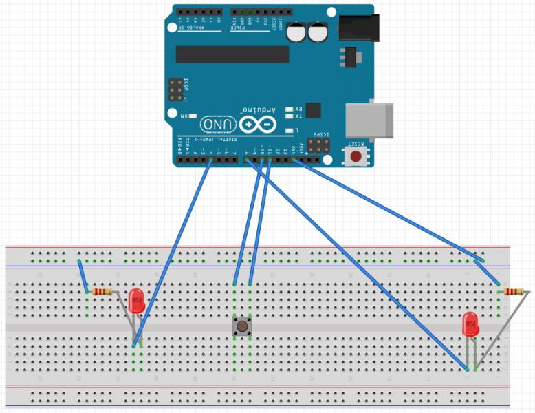

Здравствуйте!
Посдкажите плиз где ошибка?
При нажатии 1 сведоид горит, второй- не горит
При НЕ нажатой кнопке наоброт - первый не горит, второй горит.
Вот не работает и всё.Такое чувство, что срабатывает только первые строчки условия.

а схема?

Кнопка подключена ЗАЧЕТНО.  наверно потому что она выходна
pinMode(10,OUTPUT); //выходна кнопку
vosara
vosara аватар
Зарегистрирован: 08.02.2014
Там и проверка интересная
06 void loop(){
07   if (digitalRead(11) == HIGH )
nik182
Зарегистрирован: 04.05.2015
Да ладно! Всё класно соединено. Сам так часто делаю, когда кнопки прямо в ноги наны втыкаю. Вот только не хватает в сетапе digitalWrite(11,HIGH);

nik182 пишет:
кроме этой строки, остальное всё в порядке?

Почитайте здесь на сайте подлючение кнопок, а то ведь запалите дуину
Kos
Зарегистрирован: 05.02.2017
ua6em пишет:
спасибо, не внимательно прочитал про кнопки. Почему-то подумал, что с ними всё легко и просто не надо понижающие резитсоры прикручивать и т.д.

Kos пишет:
nik182 пишет:
Да. У вас кнопка подключена к двум ногам. Командой digitalWrite(11,HIGH); вы включаете подтягивающий резистор, тогда без нажатой кнопки будет HIGH,  при нажатой будет LOW как на 10 ноге.  Сейчас на обоих ногах LOW.
