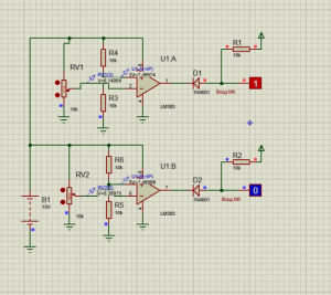

Irinka
Irinka аватар
Зарегистрирован: 28.06.2017
Имеет ли место быть такая схема?
Как только напряжение на входе больше питающего напряжения, в данном случае ~7.5 Вольт, на входе МК будет LOW, иначе HIGH
ВН
Зарегистрирован: 25.02.2016
диоды на выходе не нужны, т.к. выходы у 393 и 339  компараторов открытый коллектор

Irinka
Irinka аватар
И ещё вопрос. Можно на оба задающих входа подать напряжение с одного делителя, а не делать два делителя.
При минусовой температуре не будет работать?? (0--+70)
ВН
Irinka пишет:
И ещё вопрос. Можно на оба задающих входа подать напряжение с одного делителя, а не делать два делителя. При минусовой температуре не будет работать?? (0--+70)
1. можно. еще желательна емкость 103 - 104 со средней точки делителя на землю.
2. смотреть модели с номером  239, 293, 139, 193
Irinka
Irinka аватар
The LM139 and LM139A devices are characterized for operation over the full military temperature range of –55°C to +125°C.
ВН
пральна и картинка и цитата.
входы компараторов не надо оставлять висящими в воздухе, если не использует, то на гнд или + питания.
Irinka
Irinka аватар
Спасибо.
Я просто не стала рисовать ещё три переменных резистора
