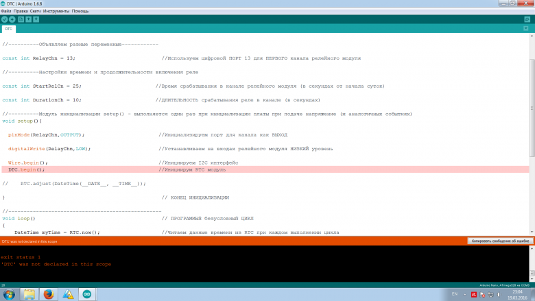

Всем доброго времени суток! Подскажите пожалуйста решить проблему. Я только начал разбираться с ардуинкой.
У меня такая проблема:

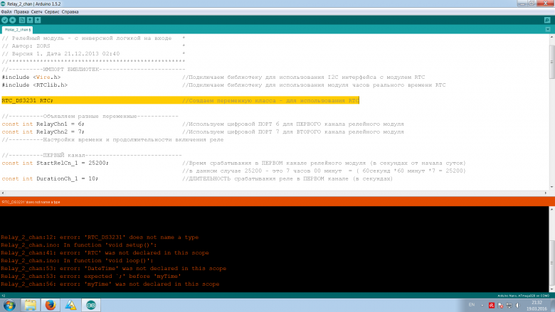

В папке LIBRARIAS библиотека RTClib стоит. Прога что-то на RTC_DS3231 RTC ругается.
За ответ спасибо.
gfi
Зарегистрирован: 19.03.2016
Никак не въеду, на что ругается

#include <DS3231.h>                                 //Подключаем библиотеку для использования модуля часов реального времени RTC
#include <Wire.h>                                   //Подключаем библиотеку для использования I2C интерфейса с модулем RTC
DS3231 RTC;                                        //Создаем переменную класса - для использования RTC

gfi
Код не мой, позаимствовал с сайта аквариумистов. переделал малость под себя, удалил лишнее. Нужно чтобы срабатывал на 13 пине в определенное время на заданное количество секунд.
автополивайку горожу малость.
T.Rook
Зарегистрирован: 05.03.2016
А это что такое:
 DTC.begin();                                     //Инициирум RTC модуль
Где определение и объявление ЭТОГО "DTC"?
T.Rook
Кроме того, методы:
  RTC.begin();                                     //Инициирум RTC модуль
  DateTime myTime = RTC.now();                    //Читаем данные времени из RTC при каждом выполнении цикла
существуют в библиотеке RTCLib.h, а не в DS3231.h

gfi
Спасибо парни!!!
Библа RTClib рулит!!!!! Вопрос снят. Начинающий...
Штирлиц
Штирлиц аватар
Зарегистрирован: 13.06.2015
Да , и картинки такие "огромные" к чему тут выставлять? Очки и микроскоп отвалились сразу.
И скетч с первого поста , по мойму, не  такой как в постах  ниже
