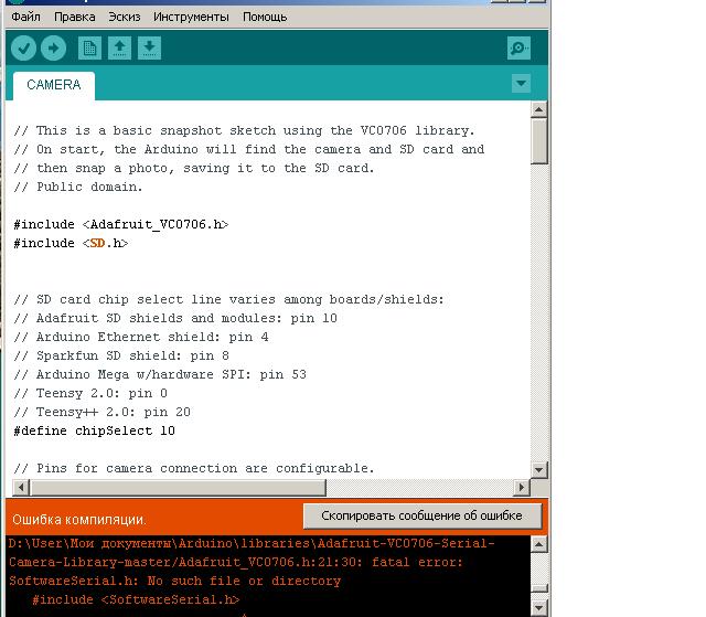

Здравствуйте помогит найти библиотеки :
 <camera_VC0706.h>
 <SD.h>
 <SoftwareSerial.h
с тем , что я нашел пишет ошибку -
C:\Program Files (x86)\Arduino\libraries\camera_VC0706\camera_VC0706.cpp:63:9: error: prototype for 'uint8_t camera_VC0706::setMotionStatus(uint8_t, uint8_t, uint8_t)' does not match any in class 'camera_VC0706'
 uint8_t camera_VC0706::setMotionStatus(uint8_t x, uint8_t d1, uint8_t d2) {
буду перебирать ...

  а , что означает эта ошибка ?

Я бы для начала запустил примеры из библиотеки......
victorv
Зарегистрирован: 31.07.2015
так эт результат запуска примера...
victorv
Помогите найти старую библиотеку SoftwareSerial.h

victorv пишет:
У меня всё скомпилилось.... Оба примера
victorv
trembo пишет:
victorv пишет:
Не получается , пробовал на разных компьютерах
