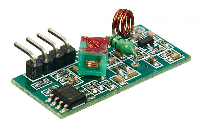

Имеется пару модулей приемников на 433МГц, а так же имеется пульт от люстры на 433МГц, коды с кнопок мне удалось прочесть с изпользованием библиотеки RCSwitch, но я хотел бы реализовать управление 4 реле с помощью этого пульта, приемника и ARDUINO, весь гугл перерыл, но рабочего скетча по этой теме я так и нашел

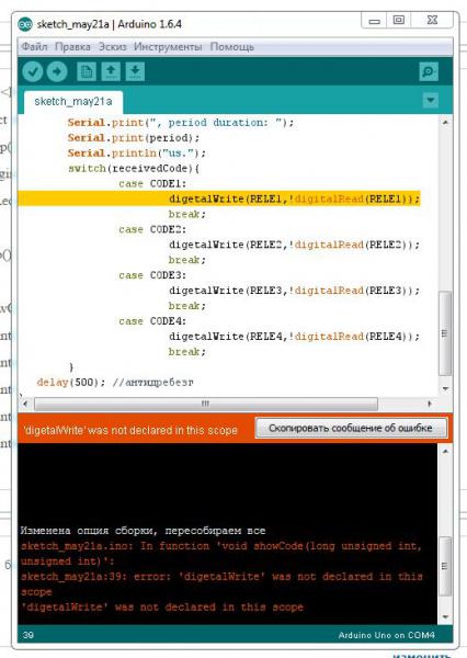

via06
Зарегистрирован: 30.12.2014
Ругается на ошибку
NeiroN
NeiroN аватар
Зарегистрирован: 15.06.2013
ну там очепятки были. А если бы я вам вирус написал??? Вы бы так же не проверив сделали копировать/вставить ))))
