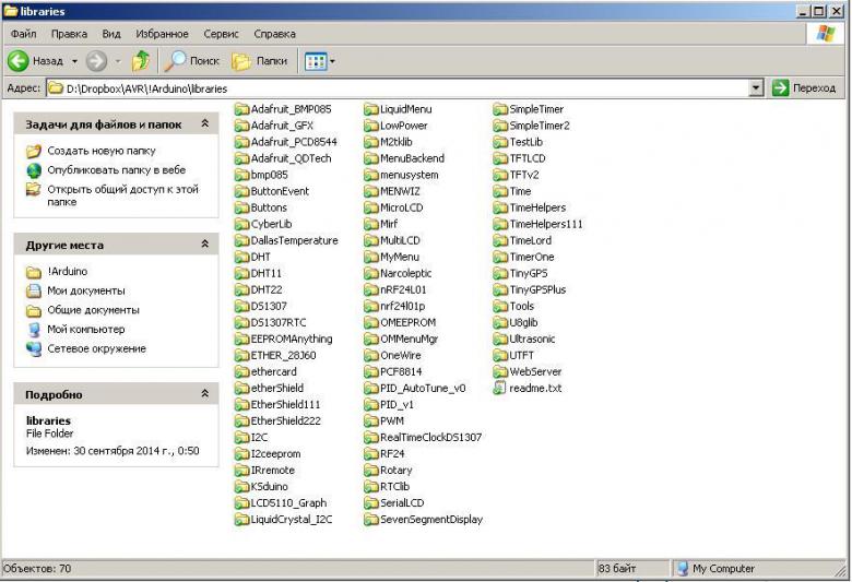

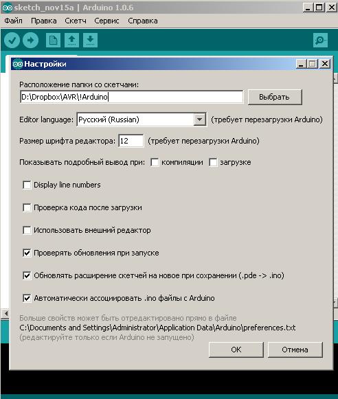

trembo
trembo аватар
Зарегистрирован: 08.04.2011
Зайдите в настройки и пропишите путь где вы будете писать программы. У меня, допустим так:
А в этой папочке сделайте папочку "libraries" и туда складывайте все ваши библиотеки.
glebu
Зарегистрирован: 12.11.2014
У меня вроде есть библиотека и путь кней правильно указан
