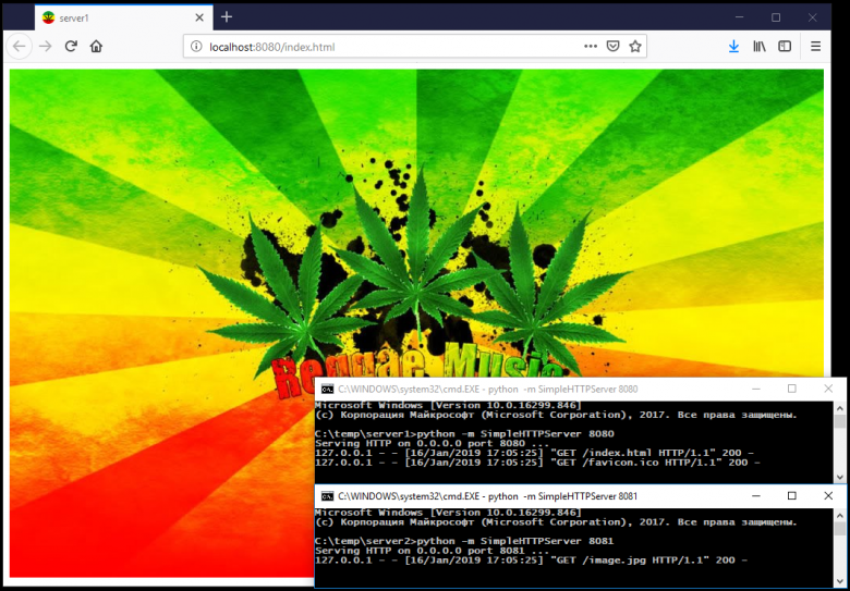

Помогите чайнику.
BMW_Denis3
Зарегистрирован: 14.01.2019
Задача такая: при входе через сетевую карту в ардуинку неободимо отобразить в браузее картинку, сохраненную в сетевой папке, при замкнутом контакте 8 на +5, а при замкнутом контакте 8 на массу, чтоб в браузере открывалась другая картинка, сохраненая в той же папке.

При загрузке страницы картинки не отображаются. Хотя если вставить их путь в адресную строку, все работает.

1) Причем тут arduino?
2) Что вы знаете о политиках безопасности, которые запрещают открывать локальные файлы изнутри страниц, загруженных неизвестно откуда?

Выше есть ответ садмана1, прочти те ссылки. У разных браузеров есть разные способы отключение защиты. Проще и лучше поставить локальный маленький веб-сервер.
Алексей.
Алексей. аватар
Зарегистрирован: 02.02.2018
wdrakula пишет:
Всё уже написано за нас ;)
В одну динекторию положил картинку и запустил в ней
python -m SimpleHTTPServer 8081
В другую положил страничку из которой ссылка на картинку и там запустил
python -m SimpleHTTPServer 8080
