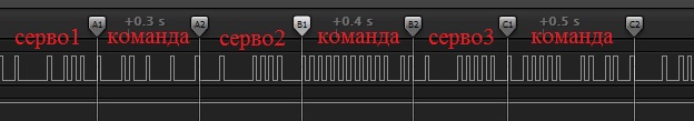

Прошу помощи в написании скетча. История такая, есть автомобильный блок климат контроля. 3 сервопривода подключены к нему по 1шине. Померил сигнал анализатором китайским....что я увидел так это просто постоянные импульсы
При вращении сервопривода ничего в анализаторе не происходит....долго ломал голову. Разобрал сервопривод, там увидел микросхему, которая в продаже то есть, но вот документации никакой.

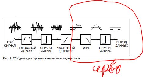

позже заметил по входной линии ФНЧ фильтр
Короче, я решил что это может быть FSK модуляция.........
Хочу написать скетч для демодулирования сигналов, которые наверное сидят на 3х частотах

а что вы надеялись там увидеть? Сервы именно так и управляются - прямоугольными импульсами. Скважность импульсов задает положение сервы. Никаких других сигналов там нет, демодулировать нечего.
Почитайте любую популярную статью про сервомоторы

Скорее всего они сидят на одном из известных интерфейсов. Каждое устройство имеет свой адрес и т.д.
Проще всего разобрать аппарат и посмотреть начем он собран, особенно в плане ввода-вывода. Далее даташит и вопросы в гугль и сюда :)

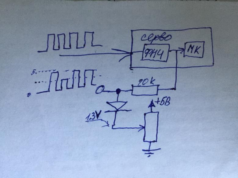

Разбирал, ни на одну микру нет документации....но я уже близок к правде. После фильтра установил ограничитель и появились информационные сигналы
a5021
Зарегистрирован: 07.07.2013
А как FSK будеть через фильтр проходить?
Pavel906
Зарегистрирован: 31.01.2018
Вот с момента ФНЧ всё совпадает, т.е в серве на входе ФНЧ потом сразу на МК, а я после ФНЧ через ограничитель читаю сигнал. (наверное в мк программный ограничитель)

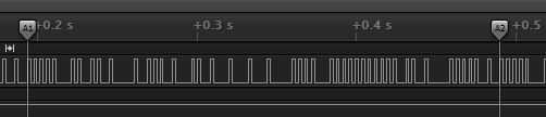

Сигнал сейчас (после ограничителя)
Pavel906
Теперь у меня другой вопрос, как этот пакет данных принимать ардуиной

Какой уровень сигнала? Если 0-5В то прямо на цифровой порт. А далее стандартно тактуем и считываем фронты. Потом считаем время (оно  Вам известно), и выясняем что это было ноль или один. Записываем, сдвигаем и т.д.

Похоже так - перед выбором серво у Вас достаточно долго идет ноль, затем единица, и снова долго ноль - это команда готовности. Дальше идет адрес и команда. Как я понимаю адрес - 8 бит, команда - 16.

Как мне преобразовать сигнал вот так. пытался диод ставить, но он поднимает низ, а не отсекает
VasiliyV
Зарегистрирован: 09.07.2018
Компаратор или триггер Шмидта. Проще сделать на компараторе с регулируемыми порогом и гистерезисом. Порог надо сделать 4,25 вольт, гистерезис 0,2-0,4 вольта. Компаратор выбрать из старого компьютерного блока питания. Типа LM393. Он в бп самый распространенный. Используется для формирования сигнала powergood.

Вот так у меня сейчас подключено

Это то что после диода. Автомобильные. После ФНЧ я просто припаялся на плате сервы.

не думаю что это 1wire скорость передачи не та, у меня длительность импульса 2мc
mykaida
mykaida аватар
Зарегистрирован: 12.07.2018
Короче - идея программы:
1. Ждем нуля и замеряем его время если оно более 0.05с - ждем единицы
2. После единицы если после нее ноль более 0.05с - ждем единицы и читаем 8 бит и 16 бит.
3. возвращаемся на 1.
Pavel906
че то я 12 и 14бит насчитал....
mykaida
mykaida аватар
Pavel906 пишет:
(тихо, что бы никто не слышал) я тоже, но так не бывает. Поэтому 8 и 16

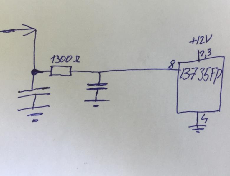

как я уже писал, похоже в блоке управления как раз так и сделано, один транзистор формирует 1 делителем напряжения, а второй транзистор 0 тоже делителем . И стоят они параллельно
ВОПРОС зачем??? есть мысли?

Машина Nissan? Можете разобрать блок климат контроля? Хотелось увидеть чем эта шина рулится.
Pavel906
Шевроле Авео t250 . Позже фотки скину , я уже разбирал , даже схемку набросал где  управление серво
