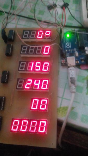

Всем привет. Помогите дописать код. Схема такая три регистра 74HC595 и 16 разрядов семисегмента нашол код на иностранном сайте на две 74HC595 и 8 разрядов работает отлично но как добавить еще 8 незнаю помогите пожалуйста

qwone

awladimer
Зарегистрирован: 13.02.2017
Огромное спасибо единственное первый левый v8 до v15 потом v0 до v7 еще раз спасибо.

qwone а если ещё 8 добавить чет невдуплюсь изменяю все 16 на 24 15 на 23 все сбивается

awladimer

Ок заработало только вот почемуто середина 8 сегментов теперь невысвечивает
нашол
if (ii > 15)ii = 0;заменил на
if (ii > 23)ii = 0;
только теперь мерцание заметно
qwone
qwone аватар
Зарегистрирован: 03.07.2016
Дальше меняте  shiftOut. Но это без меня.

awladimer
Люди добрые помогите пожалуйста нехочется использовать мегу2560

awladimer
добавить еще четыре датчика для тахометра
почитал про attachInterrupt оказалось только 2 пина можно использовать
хочу сделать приборку на комбайн обороты двигателя, барабана, вентилятора ну и еще 3 вала

awladimer
Всем привет посмотрите пожалуйста код все ли правильно?

awladimer пишет:
Сами запускали? Работает? Устраивает или что-то не так? Если не запускали - садитесь и запускайте. Если запускали - описывайте.
Почему-то кто за Вас это должен делать?

awladimer
щас телефон зарядиться скину фото работы
awladimer
