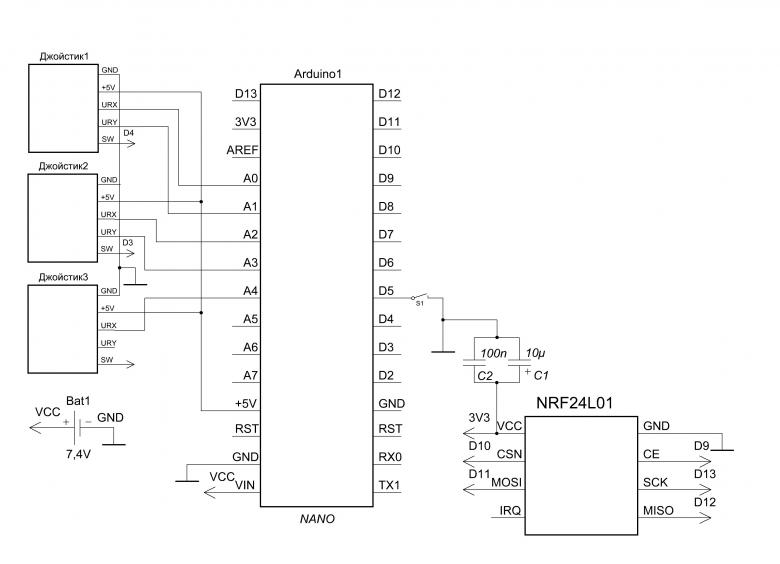

Помогите дописать скетч
wawa
Зарегистрирован: 26.01.2017
Помогите подправить код так, чтоб нажал отпустил  кнопку подключенную к D4 передатчика  выход А0 приемника ставал высоким. Еще раз нажал отпустил низким. Пока только работает так, нажал  А0 высокий уровень отпустил низкий.
Передатчик

wawa пишет:
А волжебное слово? Вам тут кто-то задолжал?
Кроме того, перечитайте свой текст. Вы его сами понимаете? Что, например, за кнопка такая "подключенная к D4 передатчика" и что за передатчик к D4 которого подключена кнопка?
wawa
Извигите помогите будьте добры. Это  скетчи для апаратуры радоуправления. А кнопка без фиксации(В ардуинском джойстике)
Так Вы именно так и написали в строке 64. Если на кнопке в данный момент LOW, то Вы выдаёте на пин 14 HIGH. Всё так и должно быть.
Конкретизируйте что надо, а то Ваш текст непонятен обсолютно.
Вы хотите изменять состояние пина 14 по отпусканию кнопки, так? Нажал, держу, ничего не менеятся, отпустил - состояние пина 14 изменилось на протиположное. Так или нет?
wawa
Да! Нажал отпустил пин 14 на противоположное.
Ну, так и делайте. Храните в передатчкие старое состояние кнопки. Изначально "ненажата". После чтения пакет проверяёте условие, что старое состояние "нажата", а новое - "не нажата" и только в этом случае меняёте состояние пина. А только прочитанное состояние запоминать в старом.
Понимаете. как это написать?
wawa
Смутно. Переменные надо вводить в приемнике и передатчике? Может пример какой подскажите. Код не мой потихоньку вникаю. Кнопку сам прописал но мне надо как я вам выше писал.
wawa
Вас Женя зовут? Меня Василий. Может за какуюто символическую плату допишите пару строчек.
Ну, вставьте после 53 строки запоминание
static int8_t buttonState = LOW;
а вместо строки 64 что-нибудь вроде
if (buttonState == HIGH && datos[3] == LOW) digitalWrite(14, ! digitalRead(14));
buttonState = datos[3];
Да, забыл спросить. Когда запустилась программа и кнопку ещё никто не трогал, она у Вас LOW? Если LOW - то всё правильно, а если HIGH, то везде в моё1м примере поменяйте LOW на HIGH и наоборот.
Собственно, всё.
wawa
Кудесник!!! Все работает!
