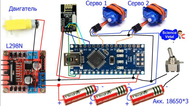

Есть готовый скетч под эту схему, мне нужно его переделать, хочу добавить еще один двигатель и убрать одну серву. Нужно реализовать 3 функции: 1) два двигателя работают; 2) 1 работает вперед, другой назад; 3) 1 работает назад, 2 вперед.
Вот исходный скетч

Так как я не очень хорошо понимаю в этом, то я решил просто прописать еще один двигатель, вместо функции заднего хода сделал режим когда двигатели работают в разные стороны и добавил функцию когда двигатели работают в разные стороны вместо одного сервопривода.
Вот что получилось:

Но это не заработало, может кто то, что нибудь подскажет?
1. http://arduino.ru/forum/obshchii/vstavka-programmnogo-koda-v-temukommentarii (иначе Ваш скетч никто и читать не будет)
2. Вы действительно серву прямо на пины сажаете, а ESP питаете от ардуиновских 3,3В?

Да, все делал по схеме. С первоначальным скетчем все работало.
