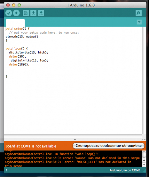

Всем доброго здравия!
Приобрел Матрешку Х. Пытаюсь эксперементировать. И первый же пример из книжки не дает нужного эффекта. Вылезает ошибка:
Arduino: 1.6.0 (Mac OS X), Плата"Arduino Uno"
Sketch uses 1 030 bytes (3%) of program storage space. Maximum is 32 256 bytes.
Global variables use 9 bytes (0%) of dynamic memory, leaving 2 039 bytes for local variables. Maximum is 2 048 bytes.
avrdude: ser_open(): can't open device "COM1": No such file or directory
ioctl("TIOCMGET"): Inappropriate ioctl for device
Проблема загрузки на плату. Для достижения дзен, курить http://www.arduino.cc/en/Guide/Troubleshooting#upload .
  This report would have more information with
  "Отображать вывод во время компиляции"
  enabled in File > Preferences.
Понимаю, что с портом COM1 вроде проблема. Как исправить? Хочется с элементарного начать, но пока глухо.

Проблема в том что плату надо подключить и выбрать порт к которому она подключена.
AANDREE
Зарегистрирован: 25.02.2015
Программа запускается. Но возможности выбора порта и платы нет. По умолчанию стоит COM1 без вариантов.

Да! На 1.6.0 ( но не на 1.0.6) плата определяется сама
AANDREE
Щас попробую на Windows. Результат сообщу.
AANDREE
В общем докладываю, под WINDOWS вообще нет никаких проблем. Все с ходу заработало. Ура!!!

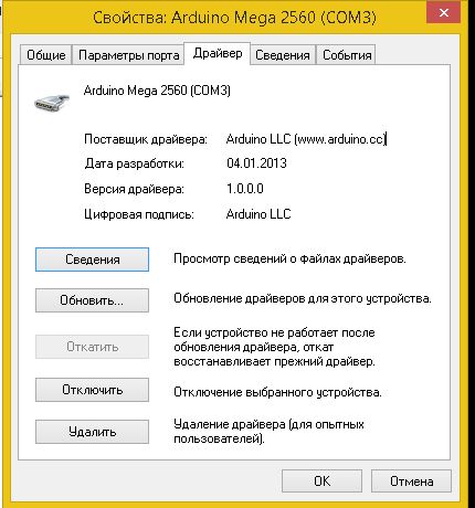

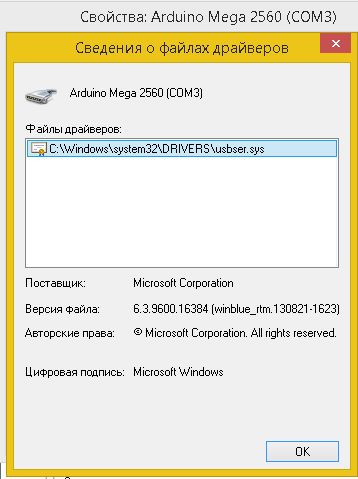

v-max
Зарегистрирован: 09.04.2015
такая же проблема на  win 8  -Global variables use 9 bytes (0%) of dynamic memory, leaving 2 039 bytes for local variables. Maximum is 2 048 bytes.
на плате написано mega 16U2 1440 PH
