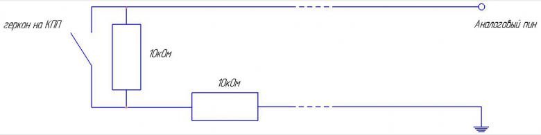

просто скетч на запуск авто, схему собрал так что читаю данные с генератора и ручника с помощью аналоговых входов, автозапуск понимает что машина завелась с помощью чтения генератора. но проблема в том что на некоторых авто (когда заведена машина) образуется +, а на некоторых наоборот притягивается к массе. вот и хотелось что бы в код снова не лезть не прописывать это значение, можно было бы записать начальное значение допустим машина заведена, стоит на ручнике, нажал на кнопку и прибор записал в епром эти значения и потом мог с ними работать.
допустим код такой
if (analogRead(A1)>=650)
digitalWrite(pin_out_starter, LOW);
значение А1 никак не могу поднять т.е. значение digitalRead 1 или 0 отпадает, там как будто всегда единица. так было бы проще конечно, но схему менять не буду, стоит диод, стабилитрон, резистор.

пульсации придеться вешать на 2 или 3 цифровой вход? и как с ручником в такие моменты? там тоже защиты стоят...

какие в жопу входы? Просто любой аналоговый вход через делитель. Тебе все равно нужно напряжение в сети измерять, чтобы аккум в ноль не высадить. Так что никаких лишних входов.
Это программу писать надо будет, руками, на С... ;)
В состоянии, после получения команды на запуск, проверяешь все херню для ручной коробки, тут, я надеюсь, не нужно объяснять?
На автомате - не проверяешь ничего, кроме напряжения в сети, что оно не ниже 11В.
Подаешь команду на стартер и крутишь его скока положено, 1-2-3сек, как запрограммировал.
Потом переходишь в ожидание обнаружения запуска,
Для этого постоянно измеряешь напряжение в сети. Вычисляешь диперсию и сравниваешь с эталоном, который находишь подбором на паре тройке машин друзей.

боюсь я эти делители)))) так резистор у меня полетел и вход сгорел разок, после этого я от них отказался... и ставлю диод катодом к генератору допустим и потом еще ставлю резистор на 10кОм и стабилитрон к земле притягиваю, и резистор подтягивающий включаю в дуине. в общем сыкотно) а на счет проверки скорости не хотел делать, муторно... один раз поставил геркон на рычяг КПП сделал обводку резисторами типа на обрыв провода и замыкания на массу случайное
что бы точно знать что значение датчка пришло а не какая то фигня, и все, жена не париться с алгоритмом постановки авто на запуск

Как тебе на своей сделать - могу подсказать. Про стабилитроны - это правильно. Кто ж тебя знает по первому вопросу? Может ты испугаешься слова "стабилитрон"? ;)
Если есть схема, не в голове, а на картинке - скинь, посмотрю. Если не хочешь на форум, кидай на мой ник на жмейле. Скеч тоже могу поглядеть.
