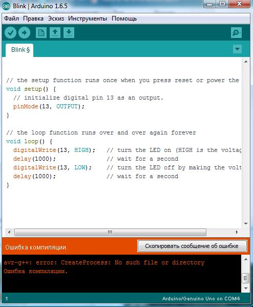

Помогите!!! Начал знакомство с ардуино вот с этой ошибкой avr-g++: error: CreateProcess: No such file or directory exit status
zm3723060
Зарегистрирован: 23.01.2016
Все привет. Я новечек. Все дрова установил, выбрал нужный ком порт, выбрал модель ардуино. Пробую залить стандартный скетч ( моргание светодиода ), выдает ошибку. Не ругайте сильно, я совсем полено в этом деле. Так же решение проблемы пошагово, а то с терминами я так же полено )
exit status 1
Ошибка компиляции.

установите иде 1.6.5

Извините Но та же беда

Установил 1.0.6. Все работает.

Таже проблема была , когда перешол на vista. Установил версию 1.0.6 (скачал с офсайта ) и при у становке в диалоговом окне ,где чекбоксами отмечено - установить драйвера usb - снял галочку . Потом поставил драйвера под ch340g  ( у меня кинайская nano ). После запуска в настройках ide  в разделе tools/ boards надо выбрать arduino nano w/ Atmega 328 ., и вуаля :)))) всё заработало:))) . Спасибо за помощь.
