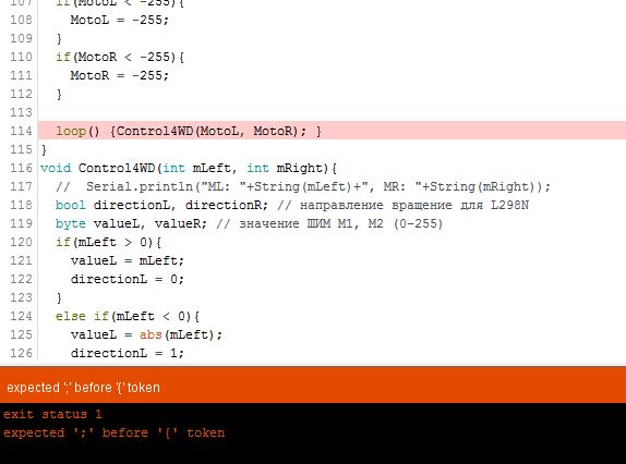

Всем привет!
Скачал скетч приёмника радиоуправляемого танка. При компиляции выдает ошибку.
Помогите пожалуйста или ткните куда копать.

ROVER-755
Зарегистрирован: 26.09.2016
vvadim пишет:
блин, ну возьмите аглицкий переводчик и прочитайте что вам написал компилятор
щас прийдёт Клапауций и пошлёт вас в жопу
Это первое ,что я сделал.
состояние выхода 1
ожидается ';' перед '{' маркер
А сюда обратился в последнюю очередь.
Спасибо за помощь.
А в жопу, пусть Клапауций сходит.

Araris
Зарегистрирован: 09.11.2012
ROVER-755 пишет:
состояние выхода 1
Ожидается ';' ? Так поставьте точку с запятой после loop().
А после - задумайтесь, зачем Вы вызываете loop() из loop() ? Какой вообще смысл (предположим, что он там присутствует) несёт в себе строка 114 ?

Jeka_M
Jeka_M аватар
Зарегистрирован: 06.07.2014
UPD: Блин, сам в скобочках запутался... Строку 114 заменить на Control4WD(MotoL, MotoR);
