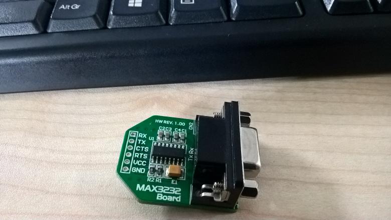

Поехал в ЧИП ДИП купил железки к своей UNO, а именно MAX-3232board.
Не пойму как подружить Com порт компа с данным девайсом.
Пробовал разные варианты и SoftwareSerial и Serial1( но как позже понял с UNO это работать не будет) и еще несколько вариантов, результатов нету вообще никаких((((
Подключаю RX на 10( для UNO это TX) пин TX на 11(как я понял на UNO нельзя использовать пины 0,1 RX TX) GND на GND ну и VCC на 5V.
Подскажите, пожалуйста, какую библиотеку использовать и правильно ли я подключаю все.
Спасибо!

У UNO нет Serial1 (это у Mega их несколько), у UNO просто Serial. Зачем Вам SoftwareSerial? Пины 0, 1 как раз предназначены для аппаратного Serial. Подключаете TX-RX, RX-TX, VCC-5V, GND-GND. Никаких библиотек не надо, в setup() инициализируете Serial.begin(скорость) и работаете с сериалом как обычно. Поскольку там разведены ещё CTS и RTS, возможно их тоже надо задействовать (подключить к любым цифровым пинам). Это "разрешающие сигналы" для передачи информации. В частности сигнал CTS (низкий уровень, LOW), который подаёт устройство (в нашем случае Ардуина) - разрешает компьютеру передавать данные для этого устройства. По идее, CTS можно просто повесить на GND, а RTS пока не трогать. Тут подробно расписано - http://bsvi.ru/signaly-kvitirovaniya-rts-cts-itp-i-rs232-voobshhe/
UPD: Да, если задействовать аппаратный Serial (пины 0, 1) - это то же, что и передавать данные через USB ардуины. То есть, нелзья работать с пинами 0, 1 и одновременно передавать информацию через USB Ардуины.

Насколько я понял схему UNO, пины 0 и 1 запаралелены с USB?

Да, забыл добавить. Если задействовать аппаратный Serial (пины 0, 1) - это то же самое, что и передавать данные на ПК через USB ардуины. То есть, нельзя работать с пинами 0, 1 и одновременно передавать информацию через USB ардуины. Тогда действительно нужно использовать библиотеку SoftwareSerial, чтобы использовать другие пины (не 0, 1)

Исходя из тестов, как я понимаю если использовать пины 0 и 1 USB разъем вообще должен быть отсоеденен, иначе получается конфликт.
Правильно я понимаю, что при такой схеме мне поможет только блок питания для UNO?

Разобрался все заработало, теперь буду переходить к подключению USB разъема)))
