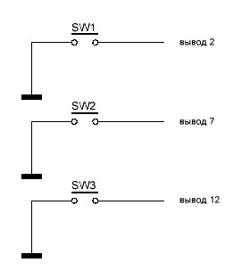

keefa
Зарегистрирован: 19.06.2015
для того что бы не использовать внешние подтягивающие резисторы, подключи кнопки к минусу и подтяжку сделай к плюсу в коде, так будет правельнее. и не так как вы написали:
but1=LOW;// тут устанавливаю переменные кнопок в 0
 but2=LOW;
 but3=LOW;
а, во так:
digitalWrite(but1,HIGH);
и так далее.

keefa
соединяй по этой схеме
sm1tcool
Зарегистрирован: 12.10.2015
keefa пишет:
Все так и есть, только еще резистор

Схему подключения кнопок и светодиодов в студию. Точную схему (рисунком), а не "ля-ля-ля".
sm1tcool пишет:
это условие выполняется не в зависимости от того истино ли "старшее" условие
Сиё есть бред. Так не бывает и так, на самом деле не происходит. А кажется так потому, что ... в общем так, если хотите нормальных советов,то:
1. Схему подключения в студию
2. Нормально, по правилам выложенный скетч в студию
3. Копипаст лога, котрый идёт в Serial, также в студию.
Будет всё это - будет о чём говорить
