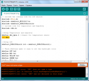

 Здравствуйте! Помогите новичку. Что это за ошибка и как ее исправить? Ниже код и скрин. Буду благодарен. Ошибка в строке 10.

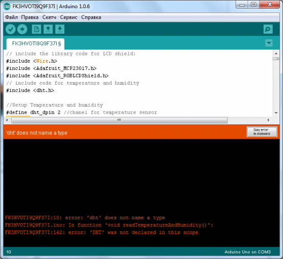

Не Вашем скире очень много информации пропало. Видите, какой скролбар в окне сообщений? Зайдите ка Вы в это окно, выделите весь текст, что там есть с скопипастите его сюда. Так лучше будет.
eduardch
Зарегистрирован: 17.01.2017
Там больше ничего нет
FK3HVOTI9Q9F37I:10: error: 'dht' does not name a type
FK3HVOTI9Q9F37I.ino: In function 'void readTemperatureAndHumidity()':
FK3HVOTI9Q9F37I:142: error: 'DHT' was not declared in this scope
Попробуйте в строке 6 написать DHT большими буквами, т.е. #include <DHT.h>
А вообще, обновите IDE, где Вы такие древние берёте?

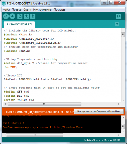

eduardch
Написал большими буквами:
На последней версии вообще ошибка компиляции вылазит :(
eduardch
На последней версии ошибка компиляции. Есть ли разница между платами Genuino Uno и просто Uno? В этой версии искал просто UNO в менеджере плат-не нашел

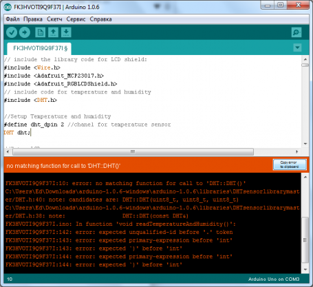

eduardch пишет:
Ну, так это уже ближе к делу. На этот раз библиотека прочиталась.
Знаете, всё-таки, давайте Вы будете делать, что Вам говорят - копируйте сообщения сюда. Ну, вот как, скажите, мне сейчас комментировать эти огибки, если я их процитировать не могу?
В целом:
1. В строке 10 Вы вызываете конструктор DHT без параметров. Такого конструктора нет. Ему нужно передавать параметры. Как минимум два - номер пина и тип датчика.
2. В строках 142-144 у Вас написано что-то странное. У класса DHT нет таких методов и свойств.
Всё, что я говорю касается той версии библиотеки DHT, которая есть у меня. Возможно, у Вас другая. Если хотите, чтобы я смотрел Вашу - давайте ссылку.
Скетч, Вы очевидно, откуда-то стащили. Смотрите там, нет ли там ссылки на правильную библиотеку.
