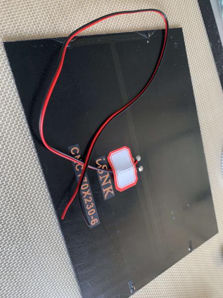

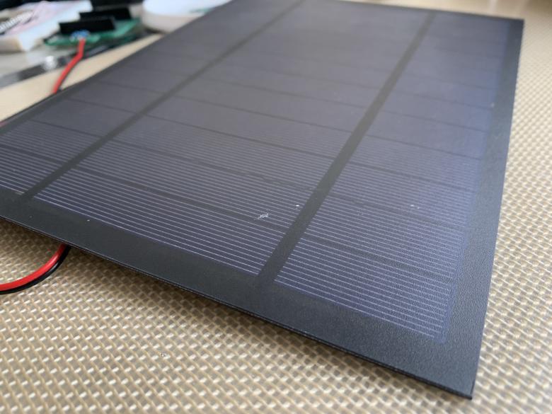

Чтобы не плодить темы..
Ради спортивного интереса заказал у китайцев парочку панелей солнечных. Когда получил их, немного расстроился. Эти штуки ощутимо гнутся (как очень толстый картон) и совсем не выглядят погодоустойчивыми. По крайней мере не так, как выглядят солнечные панели в разных парках или у зажиточных киприотов на крышах. Те выглядят как со "стеклянным" покрытием, а мои на вид нифига не гидрофобные.
Хочу их поставить под небольшой навес, но с учетом наших ветров, воды им периодически будет в достатке.
На фото тыльной стороны видна какая-то пленка. Не производит впечатление защиты от внешних факторов, скорее транспортировочная.
Выводы, понятное дело залью пластиком, саму панель прилеплю к твердому основанию и по периметру тоже залью силиконовым герметиком. Вопрос с лицевой панелью. Так сойдет, или лучше заламинировать?
Я как-то давно читал, что любое покрытие снижает КПД. Похоже, что производители этих батарей специально не крыли фотоэлементы, чтобы хоть что-то с них можно было снять.

sadman41. очень на то похоже. В общем, выбор технических решений у меня не очень богатый. Попробую повесить на лето прямо так. Максимум, потом еще пищевой пленкой затяну с анализом влияния на КПД. Все равно игрушка
Вроде как специальный пластик должен быть, проницаемый в спектре, на который реагировают эти элементы. Пищевая пленка, думаю, загасит всё.

rkit
Зарегистрирован: 23.11.2016
Если посмотреть на любую реальную коммерческую установку, то видно, что ячейки под стеклом в герметичной рамке из алюминиевого профиля.
Без герметизации этот модуль проржавеет с торцов.
