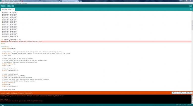

Arduino: 1.6.6 (Windows 7), Плата:"Arduino/Genuino Uno"
ssd1306_128x64_i2c:54: error: #error ("Height incorrect, please fix Adafruit_SSD1306.h!");
exit status 1

arduinec
Зарегистрирован: 01.09.2015
Ругается на 54 строку, но при данной публикации кода её тяжело найти. Код надо вставить правильно!
axmeg
Зарегистрирован: 28.01.2016
вот это строка получается! #error("Height incorrect, please fix Adafruit_SSD1306.h!");

#if (SSD1306_LCDHEIGHT != 64)

Gres
Gres аватар
Зарегистрирован: 26.03.2013
Это из Adafruit_SSD1306.h
    SSD1306 Displays
    The driver is used in multiple displays (128x64, 128x32, etc.).
    Select the appropriate display below to create an appropriately
    sized framebuffer, etc.
    SSD1306_128_64  128x64 pixel display
    SSD1306_128_32  128x32 pixel display
    SSD1306_96_16
   #define SSD1306_128_64
//   #define SSD1306_128_32
//   #define SSD1306_96_16
Я так понимаю нужно выбрать правильно дисплей, а два других закоментировать.
axmeg
если можно обьесните где в коде мне это нужно сделать.
