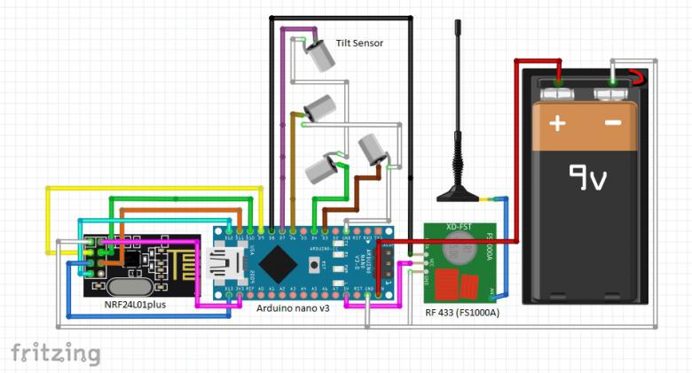

помогите оптимизировать код
Girilovsky
Зарегистрирован: 18.07.2017

xDriver
xDriver аватар
Зарегистрирован: 14.08.2015
последний кусок (switch) можно так
  unsigned long color[6] = {
    5594115, //Синий
    5591811, //Зеленый
    5591280, //Фиолетовый
    5591820, //Желтый
    5591235, //Красный
    5591244  //Оранжевый
  for (int i = 0; i <= 1; i++)
    mySwitch.send(color[cases], 24);
    delay(2);
а из этого
if (digitalRead(3) == LOW && digitalRead(4) == LOW && digitalRead(6) == LOW && digitalRead(7) == LOW)
тоже слепить число и использовать его как индекс в масиве, а лучше как маску  (писать не охота).
Girilovsky
передатчик без умолку шлет команды по 433 ((((((
как сделать что бы он отправлял команду только один раз после изменения положения?
Сенсоры наклона стоят под угом 45 градусов к плате и дают 6 точных позиций.
если есть идеи как перевести систему на акселерометр, буду благодарен за помощь

xDriver
xDriver аватар
Я не знаю вашей задачи, но судя по исходному коду и схеме, набросал вот это:

проверить понятное дело не могу...
