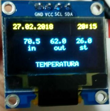

Помогите оптимизировать скетч, до добавления функции записи на SD все работает.
Я новичок, собирал скетч из разных источников, сам в программировании не очень. Надо что бы в файл записывалась дата, время и показания с трех датчиков.
Так все работает:

Добавил запись на SD и не хватка памяти и не понял как записать данные температуры:

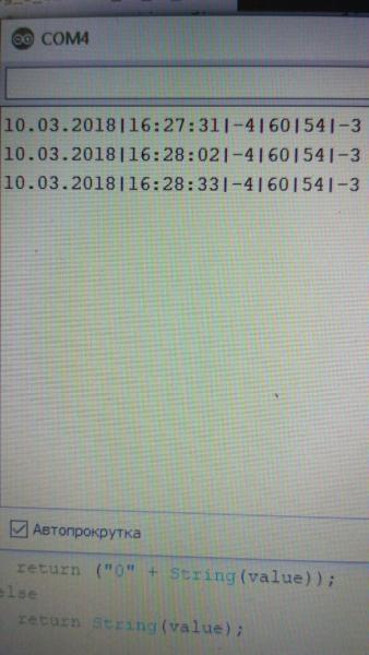

Вот еще один код, тут все работает, но не подключен экран.

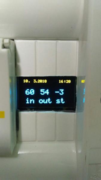

В целом у меня третий скетч работает и все хорошо, кроме наглядности, сейчас залил первый и получил результат как на фото.
Если можно, помогите к третьему варианту прикрутить дисплей с выводом примерно как в первом варианте. Простите если путано получается излагать мысли...

в первом скетче что размещен в этой теме есть вот такие строчки:
// Получение показаний с DS1307
String stringOne = rtc.getTimeStr();
3myOLED.print(stringOne.substring(0,5), 98, 0);
myOLED.print(rtc.getDateStr(), 0, 0);
myOLED.update();
delay(2000); // Пауза 2 секунды
Это выводит дату и время на экран так как показанно на фотов 7 посте.
Сейчас это не работает =(
но это не такая большая проблема.
Всем спасибо за отклик.

ven-til пишет:
Как начсет фотки того, что пишется на экране и, что выводится в serial?
вывод на экран
вывод в сериал порт и запись на флешку
