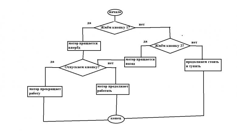

Хорошо. У меня есть ардуино, мотор шилд, мотор постоянного тока, ИК датчик и пульт к нему. Я хочу с помощью пульта управлять мотором, но так чтобы при нажатии на одну кнопку он вращался в нужном направлении, а при отпускании прекращал работу. Представьте себе процесс управления радиоуправляемой машинкой. Мне нужно что-то подобное, но пока что на ИК датчике.

Вот алгоритм, как вы просили:
Ага, ну это уже лучше, но надо дальше работать. Там нужно не "жмём кнопку", а "полуен сигнал от ПДУ". Правильно?
Алгоритм надо обязательно допилить, но, похоже, в Вашем сулчае надо начинать даже не с этого.
Скажите, правильно ли я понимаю, что Вы хотите нажимать кнупку на ПДУ, который передаёт инфракрасный сигнал и, пока она нажата, вращать двигатель, а когда её отпустили, двигатель останваливать. Так?
Если так, то Вам для начала (прежде, чем придумывать алгоритм) неплохо бы изучить особенности своего оборудования. Я не знаю, что у Вас за ПДУ, но скорее всего (я их много видел) там всё не так просто. Может быть Вам повезло, но это большая редкость.
