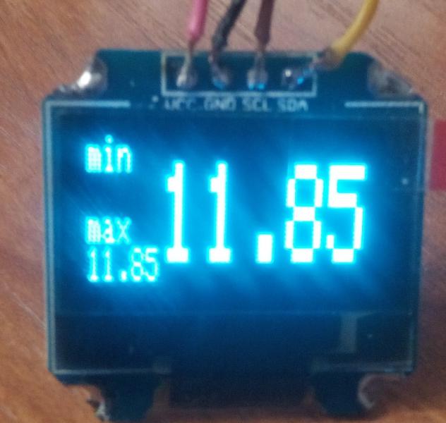

пишу вольтметр, как бы всё понятно но есть две строки это мин и мах напряжения я не могу понять как их сохронять  и перезаписывать если они отличаются от предыдущих значений

это вольтметр, мне надо что бы он сохранял минимальное и максимальное напряжение и выводил его на экран в месте с с тем что в реальном времени замеряет, на экран сейчас он выводит всё кроме того что было минимум и максимум, то есть мерием напряжение и если оно ниже 11,5 вольт то заносим его в память и выводим на экран в уголочек с надписью мин  и так же с тем что максимум то есть больше 14 вольт к примеру, а если минимум или максимум изменилось а значит надо постоянно сравнивать с тем что в памяти переписать его и изменить на экране.
так вот всё сделал кроме того что бы оно сохранялось в памяти сравниволось и выводилось на экрана сейчас вот что

  Продолжаю. Вы делаете вольтметр. Контент у вас выводить показание на экран. Усложнили записываем текущие показания в память. Дальше найти максимум минимум от чего? Ясно что от текщего значения. Но начиная откуда. От создания вселеной, или прошивки программы . И наконец вы значений максимума и минимума и дальше что работа закончена , можно жечь Ардуину или все же надо значения максимума и минимума сбрасывать.
winziwul
Зарегистрирован: 05.03.2014
я знаю и минимум и максиму, в скейче я написал if (voltage <= 11.5) это для минимального а для максимального я не дописывал пока что нет смысла надо разобратся с епром как записать и читать для вывода и сравнения пока что минимум ну а максимум проблемой не будет, если я правельно понял алгоритм будет такой же только надо будет изменить адрес записи и чтения в епром

Тогда в строке 14, вместо 123 поставьте 1023, а в 18-ой, вместо 789, поставьте ноль. Все нормальные люди так делают - изначально минимальное число ставится как можно бОльшим, а максимальное - как можно меньшим.
После 31 строки поставьте проверку такоего типа:
ЕСЛИ sensorValue больше текущего наибольшего, то "текущее наибольшее" = sensorValue;
ИНАЧЕ ЕСЛИ sensorValue меньше текущего наименьшего, то "текущее наименьшее" = sensorValue;
После этого текщие наименьшее и наибльшее преобразуйте в вольты (также, как в строке 32) и показывает где Вам надо.

А вы пытались сделать минимум и максимум? А то в коде - никаких следов.
Делается это просто. Заводите две переменные - Vmin и Vmax. В момент старта программы  берете первое измеренное значение и сохраняете его и в Vmin и в Vmax. Это же логично - если у вас значение всего одно, они и максимальное и минимальное, верно?
А дальше не сложнее. После измерения каждого нового значения вы сравниваете его с Vmin. Если новое значение меньше -сохраняете это значение в переменной Vmin как новый минимум. И точно так же с Vmax, только знак сранения - "больше".

Если вы про строку 38 в коде, то там написан бред, так как это условие абсолютно бесполезно. Любое компьютерное условие if-then состоит из двух частей - части if "если", где проверяется условие, и части then-"то" ,  где описано что надо сделать, если условие выполнено. У вас части "то" нет, условие вы проверяете, но ничего не делаете.
winziwul пишет:
вот что вам на данном этапе совсем не нужно - это разбираться с EEPROM. Для максимума и минимума EEPROM совсем не нужен. Решите задачу пока так, в локальных переменных.

Для начала надо глобаль объявить 3 переменные voltage,Max_voltage,Min_voltage. В сетапе определить  voltage и это значение присвоить Max_voltage,Min_voltage. зНу а дальше в лупе измерять текучку и приваивать если она больше большего и меньше меньшего. Вы так пытаетесь придумать код, что забываете зачем вам программа. Не путайте код и контент. Это совершенно разные вещи. Вот к примеру вы каждый день ходите на работу , к примеру делать мебель. В чем контент вашей жизни - бегать на работу или делать мебель. Бегать на работу это текучка. А делать мебель это контент. Вот так и в коде. Вы просто запутались в кодах текучки и не можете понять почему контент программы у вас неправильно работает.

сейчас всё отображает всё показывает но не сохраняет, простите но я раньше не работал с ардуино, мне проще написать для пика а вот теперь решил освоить ардуинку

float Max_voltage = 15;
float Min_voltage = 11.5;
float voltage;
//---------main()---------------------
  int sensorValue = analogRead(A0);
  voltage = sensorValue * (15 / 1023.0);//(5.0 / 1023.0)15.00 для делителя
  if (voltage > Max_voltage)Max_voltage = voltage;
  if (voltage < Min_voltage)Min_voltage = voltage;
  // сохранить в EEROM voltage
  // вывести на экран все 3 значения
Текучку выкинул из программы.

И что? Вы ввели две новые переменные, а дальше? Где все то, о чем вам писал Евгений и я? Где присваивание этой переменной текущего значения, где сравнени со старым мин и макс? Вы сделали одну десятую часть. Или Вы на каждый новый символ нам будете постить новый код?
Кроме того, в строке 14 сразу две ошибки - имя переменной из двух слов быть не может, а кроме того тип int не может равняться дробному числу.
