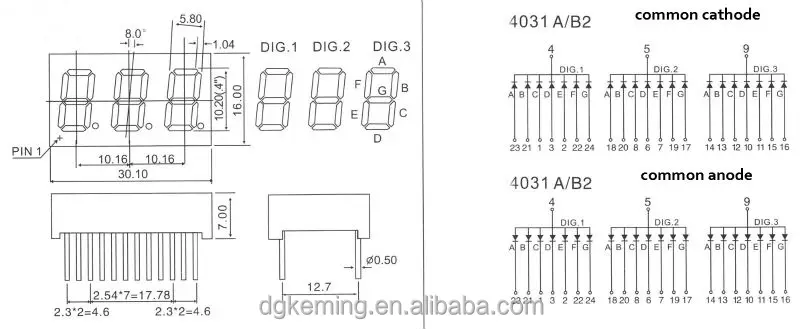

Помогите подключить 7- ми сигментный индикатор.
Александр0411
Зарегистрирован: 10.01.2017
Я их уже много подключал разных. Но тут попались два каких то странных. Он 3-х раздядный и на 3 разряда один анод, а все остальные 21 ножка катод на все 3 разряда. Как их подключить? Даташит на него не нашел.

SLKH
Зарегистрирован: 17.08.2015
Регистры 74HC595, резисторы токовые, поиск программы. В чем проблема?
Green
Зарегистрирован: 01.10.2015
Можно и без 595. 10 пинов всего.

anatoli_nik
Зарегистрирован: 17.01.2019
Вроде как оно
PRC
Зарегистрирован: 03.02.2019
Там не один общий на все сегменты. Для этого ножек не хватает)))) 8 сегментов Х 3 разряда + 1 общий = 25 ножек, а не 22 как сказано.
Это очередной китайский индикатор у которого долбанутое расположение общих и сегментов. Китайцы такие любят во всякие часы лепить. ТС нужно еще раз прозвонить индикатор и нарисовать правильную схему. Скорее всего будет динамическая индикация на выходе, но с хитрожопым дешифратором по сегментам.
Green
bwn пишет:
ТС, 21 декларирует.
Ну так запараллелить одноимённые и будет 10.)
Александр0411
PRC пишет:
Там 7 сигментов * 3 разряда + 1 общий = 22. Точки не считаются, они есть, но не включаются ни как.

Александр0411
Green пишет:
bwn пишет:
ТС, 21 декларирует.
А как включать разные разряды? Ведь так они все 3 будут включаться.
Александр0411
11 ножка анод. Все остальные катоды сигментов (кроме точки).

Green
bwn пишет:
Анод, один на всех, а куда точки прилеплены и вовсе тайна.: "и на 3 разряда один анод, а все остальные 21 ножка катод на все 3 разряда"
Так это ТС так считает, а по схеме 3 отдельных индикатора без точек. Всего 24 ноги.
PRC
Александр0411 пишет:
Тогда в чем проблема? Три сдвигающих регистра на индикатор, общий на +/-, в зависимости от индикатора и вперед))) Ну и по резистору на каждый сегмент обязательно.

bwn
Зарегистрирован: 25.08.2014
Green пишет:
В первом посте, у ТС, 22-ногий корпус нарисован. И впрямь, легче выкинуть.))))

Green
bwn пишет:
Ну, тогда да, один общий и 21 сегмент. Значит 3 шт. 595 и 21 резистор - никуда не денешься(. Хотя можно и без резисторов. Китайцы же обходятся.
SLKH
Green пишет:
bwn пишет:
и я про то же.
SLKH
SLKH пишет:
А как? Одну микросхему 74HC595 на один разряд?
да.
