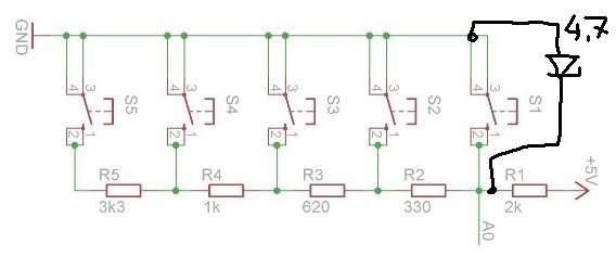

Есть 5 кнопок, которые хотел использовать  как
вверх, вниз
влево. вправо
пятая кнопка  ok  или  для любого действия
каждая кнопка  имеет  номерацию
по сути  можно использовать и три кнопки.

    if ( val_analog <= 30)  {  button_key = SELECT_MENU; }                   // В ЛЕВО
    else if ( (val_analog >= 35)  &&  (val_analog <=60)    )   {  button_key = DOWN_MENU;}  // Вверх
    else if ( (val_analog >= 100) &&  (val_analog <= 150 ) )   {  button_key = UP_MENU;}// Вниз
    else if ( (val_analog >= 200) &&  (val_analog <= 280)  )   { button_key = RIGHT_MENU;}//В ПРАВО
    else if ( (val_analog >= 580) &&  (val_analog <650)  )   { button_key = LEFT_MENU;}// ВЫБОР
    else if  (val_analog  >= 900)                         { button_key=NONE_MENU;}    //   По умолчанию если не нажали ни одной кнопки
    return button_key;

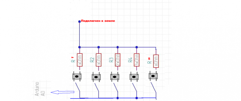

Подскажите как  реализовать точность  на  кнопках?
Я сделал  такую схему щас нарисую.

Вот мои  кнопки.  Но   проблема в том  что  мои кнопки   дают шум, тоесть у меня значение на  кнопке 1 может быть от 30 до 60,  на второй от 60 до 10. И так далее.
Видимо  кнопки надо делать как то по другому.
У вас если я  правильно понимаю условие будет срабатываеть если  значения не будут  превышать  перменную a.

qwone
qwone аватар
Зарегистрирован: 03.07.2016
http://zelectro.cc/Z-Keyboard_module.
Вывов функции идет когда был момент не нажато ничего и нажата опред кнопка.
Andreyko
Зарегистрирован: 15.01.2017
похоже нужен  разгрузочный  резистор на   Anlg_pin = A5;
и питание в место   земли.
с резистором  по умолчанию идут нолики
щас переделаю  по этой схеме

Sanyaba
Sanyaba аватар
Зарегистрирован: 27.07.2015
Andreyko пишет:
схема норм но я бы применил еще и стабилитрон на 4.7в
qwone
qwone аватар
Sanyaba пишет:
Напомнили эпизод из фильма. Я дам вам парабеллум! - Двенадцать стульев https://www.youtube.com/watch?v=atZ6HRccqzU
