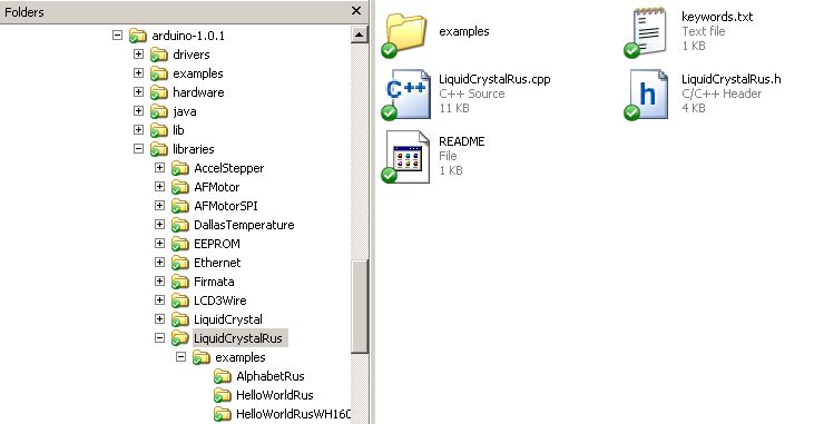

Библиотеки скачал, установил но, пользы от них никакой. Или не туда установил ? Дык, папка одна...

библиотеки должны быть в папке libraries в корневой папке arduino.у каждой библиотеки своя папка со своим именем в вашем случает libraries\LiquidCrystal\ и libraries\LiquidCrystalRus\

У меня папка находится вместе со скетчами C:\Documents and Settings\papa rimskij\My Documents\Arduino\libraries и в ней ещё три папки
LineDriver, LiquidCrystalExt, LiquidCrystalRus и LiquidCrystal.

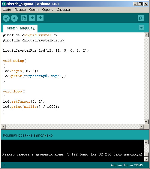

Ребята, я уже не знаю что писать... Скачал эту версию, распаковал, положил её, с заменой старой, в папку arduino/libraries. Вставил последний вариант скетча из этой темы и то же самое сообщение, что в предыдущем моём посте...

Поставил в начало первой строки # и всё скомпилировалось. А в первом сообщении, что нужно исправить, чтобы скомпилировалось ? Или там, совсем не правильно ?

У меня скомпилился даже Ваш первый скетч без ошибок:
Только что в пустую копию Arduino (Директорию под библиотеку создавал вручную - уж больно мне не понравился вариант названия "по умолчанию" от mk90: "mk90-LiquidCrystalRus-780b5d4") скопировал загруженные по приведенной мною ранее ссылке файлы и откомпилировал приведенный чуть ранее скетч:
#include <LiquidCrystalRus.h> LiquidCrystalRus lcd(12, 11, 5, 4, 3, 2); void setup() { lcd.begin(16, 2); lcd.print("Здравствуй, мир!"); } void loop() { lcd.setCursor(0, 1); lcd.print(millis() / 1000); lcd.print(" "); //необходимо для затирания предыдущих цыфр, если новая короче delay(200); }Компилятор "ругнулся" коротко:
Binary sketch size: 3410 bytes (of a 30720 byte maximum)

Из 19 поста компилируется, а остальные ошибка. Сейчас загнал свой скетч, на экран выводится. Пины у меня те же самые.

Во вторых, если библиотека не появилась в меню IDE, то она не подключилась! Скачаный архив с того линка нужно распаковать в libriares и потом поменять имя каталога - я это уже писал, читайте советы внимательнее!

После всех операций с библиотекой все это хозяйство должно выглядеть примерно так (сравните со своим вариантом):
Вот, рабочий скетч
К сожалению, я не знаю как здесь прикрепить изображение, поэтому опишу словами: в arduino/libraries/LiquidCrystalRus/ содержится папка examples и 5 файлов - COPYING, keywords.txt, LiquidCrystalRus.cpp, LiquidCrystalRus.h, README. А в папке examples лежат три папки, как и у Вас, на скрине.
