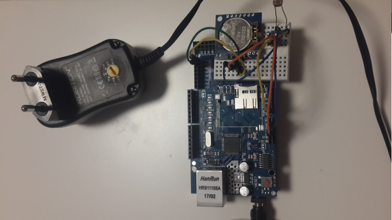

Подскажите пожалуйста. Имеется следующее железо ArduinoMega + Ethernet Shield W5100 + фоторезистор.
Мини задача - создать сервер, что бы можно было контролировать состояние освещенности с любого устройства по интернету.

Суть вопроса в следующем. Когда ардуинка питается от USBподключенному к компьютеру на котором осуществляется просмотр порта через ArduinoIDE показания фоторезистора можно наблюдать в браузере по заданному IP. Когда запитываю ардуинку от блока питания, показания фоторезистора в браузере пропадаю и страничка по IP вообще не открывается.
Подскажите где я туплю? Я ведь нуб еще)
SVD пишет:
Характеристики БП и схему запитывания (через какие пины и т.п.) в студию, пожалуйста.

Попроси дурака схему выложить - он фотку вкорячит :) Разницу между схемой и фоткой - понимаешь, не? Или думаешь, что тут желающие в очередь встанут, чтобы поразглядывать - что и куда там натыкано?
Это что было? "Характеристики БП и схема"? Ну, тогда, Бог в помощь!

А проблема решилась тогда, когда я на БП изменил выходное напряжение на 5 В.
До этого 9V лупили в +5V ардуине?
SVD
Зарегистрирован: 05.04.2018
Получается так. Говорю же, нуб...

SVD пишет:
А вот ради интереса - с БП КУДА напряжение +9/+5 подаете?
Глядя на фото +9 как раз правильне будет. (а если бы  была схема -  сразу бы могли подсказать что в подключении неправильно, а не гадали бы)
