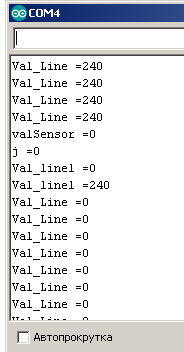

Впечатление такое, что в функцию вывода не передается значение переменной! Или передается что-то не то! Посмотрите пожалуйста, кому не сложно! Заранее спасибо!
В выводе через Serial обнаружил очень странный глюк! Откуда берется это число? И как оно может быть больше, чем переменная j ?
Наконец-то исправил код! Теперь он выглядит так:
#include <Wire.h>
LiquidCrystal_I2C lcd(0x3F,16,2);
uint8_t           symbol[8] = {31,31,31,31,31,31,31,31}; //  Определяем массив который содержит полностью закрашенный символ
const uint8_t     pinSensor = A0;
uint16_t          valSensor;
uint8_t j;
void printLine (uint8_t line, uint8_t Val_Line){
      lcd.setCursor(0,line);
      for(int i=0; i < 16; i++){
      lcd.write((Val_Line > i) ? 1:32);
      Serial.print("Val_Line = "); Serial.println(Val_Line);
   //   delay(20);
void setup(){
    lcd.init();
    lcd.backlight();
    lcd.createChar(1, symbol);
void loop(){
   valSensor= analogRead(pinSensor);
   Serial.print("valSensor = "); Serial.println(valSensor);
   j=map(valSensor,0,1023,0,32);
  uint8_t Val_line_1 = ((j > 16) ? 16 : j );
  uint8_t Val_line_2 = ((j > 16) ? (j-16) : 0 );
  Serial.print("j = "); Serial.println(j);
  Serial.print("Val_line_1 = "); Serial.println(Val_line_1);
  //delay(100);
  printLine(0, Val_line_1);
  printLine(1, Val_line_2);
Попробовал. Вроде бы работает, но я не уверен, что написан он правильно! Подскажите пожалуйста, может его можно как-то улучшить?
