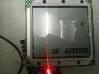

вот скетчь который щас вписан горит часть только и извините не пойму какой строкой отправляется 3 байта?
этим вопросом вы меня поражаете. Мы с вами обсуждаем, как неизвестный дисплей победить - и тут выясняется, что вы в коде элементарных вещей найти не можете. И, кстати. вы обещали поправить работу с массивами... и ничего не сделали.
Вы понимаете, что выход за границу массива - это верный путь к глюкам и зависанию программы? Какой нафик дисплей, если у вас код из одних ошибок?
Повторю то, что говорил раньше - с вашим уровнем вы его зажечь можете только случайно. Как обязьяна, усевшаяся за руль, может случайно запустить мотор и сняться с тормоза. Но чем это кончится - понятно.
оффтоп : почитав ветку , она напоминает одну из вариаций Теста Тьюринга : есть alexey3 - который не знает "языка" но может описать что видит и делает.Есть сообщество , которое наводящими вопросами пытаеться силами alexey3 запустить дисплей. И вот нужно заключить alexey3 робот с хорошим ИИ или человек ? :D
прежде чем пытаться вывести что то полезное,предлагаю осмыслить "тарабарщину" : 0xE0 , 0xCB,0xF0 , [0x20 | 0x00]

я ожидаю , что методом научного тыка ,после какой либо итерации , выведуться нули на числовых позициях
Алексей, даже не знаю что Вам сказать. Вы не сказали, что за дисплей, но если у меня нет такого дисплея, то как я могу помочь?
Евгений Петрович помогите пожалусто разобратся с дисплеем
Как разобраться то? Стекло разбить? Провода выдернуть? И вообще, что он Вам плохого сделал, что бы с ним так жестоко?
Кое что я выяснил и фото выкладывал а вот как на него вывести разумную информацию ?
то что выведено я вывел левым скетчем забив максимум хаотичными данными
Так если он реагирует на твои действия, то какие у тебя проблемы? Возьми "правый" скетч и начни выводить аккуратно, сначала нолики, потом одну единичку и внимательно смотри, что меняется, записывай. Так и исследуешь.
Именно так я и начал делать не вышло попробовал забить полностью данными вышло но не то, В общем не получается чтото

А вы можете сказать какой именно ето дисплей ? надписи которые есть загораются целиком изменить можно только цифры
это я догадался :) Маловероятно. что послав в дисплей 19 байт 0xFF - вы вдруг зажгли слова "Тара" и "цена" :)
Очевидно, что эти слова зашиты в памяти дисплея . Возможно, их можно поменять - но это явно не так просто, как зажигать сегменты. А может так статься. что они зашиты так глубоко, что поменять не получится.
Насколько я понимаю. это дисплей от электронных рыночных весов. Если вы знаете, из каких высов он вытащен - можно попробовать поискать информацию по марке весов. а не дисплея

давайте работать более методично ,для начала предлагаю начальный код :
#define I2C_ADDR 0x39 #define I2C_SEND_BUFFER_SIZE 17//17 кОЛИЧЕСТВО СИМВОЛОВ #include <Wire.h> void setup() { //Serial.begin(115200);// Wire.begin(); initLCD(); } void loop() { } void initLCD() { /* init E0CBF000000000000000 E0CBF020000000000000 E0CBF000000000000000 E0CBF020000000000000 */ Wire.beginTransmission(I2C_ADDR); uint8_t dataArray[I2C_SEND_BUFFER_SIZE] = { 0xE0, 0xCB, 0xF0, 0x0, 0x0, 0x0, 0x0, 0x0, 0x0, 0x0, 0x0, 0x0, 0x0, 0x0, 0x0, 0x0, 0x0 }; Wire.write(dataArray, I2C_SEND_BUFFER_SIZE); Wire.endTransmission(); Wire.beginTransmission(I2C_ADDR); uint8_t dataArray2[I2C_SEND_BUFFER_SIZE] = { 0xE0, 0xCB, 0xF0, 0x20, 0x0, 0x0, 0x0, 0x0, 0x0, 0x0, 0x0, 0x0, 0x0, 0x0, 0x0, 0x0, 0x0 }; Wire.write(dataArray2, I2C_SEND_BUFFER_SIZE); Wire.endTransmission(); }что выводиться на дисплее в данном случае ?
Вот что выводится
Прошил ещё раз КГ исчезло и больше не появляется
uint8_t dataArray2[] = { 0xE0, 0xCB, 0xF0, 0x20, 0x0, 0x0, 0x0, 0x0, 0x0, 0x0, 0x0, 0x0, 0x0, 0x0, 0x0, 0x0, 0x0 }; Wire.write(dataArray2, sizeof(dataArray2));Поясните что убрать? куда вписать ваши строки ? Вместо 30-31 строк ?
