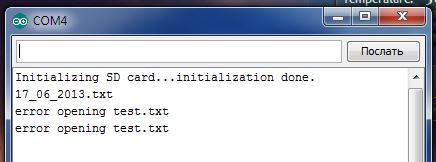

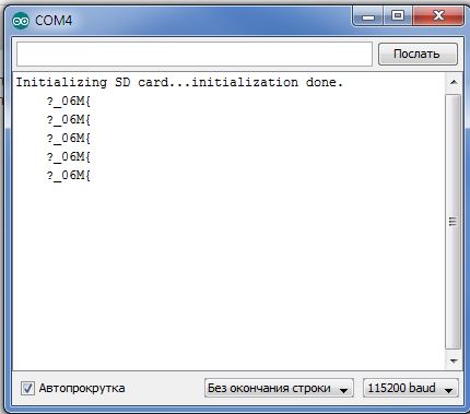

благодарю! да это я для теста, чтобы всю строку не писать. А сейчас всё прописал. Еще вот такой вопрос, записываю в имя создаваемого файла значения даты, но больше двух типов(например, месяца и года или дня и месяца) не получается записать, не выводится на монитор порта.
Это почему же? Вот все выводится:
выводиться то выводится, а вот почему-то записывать в файл с таким именем данные он не хочет. Наверное больше 8 символов, как где-то писалось.
void setup(void) { // Open serial communications and wait for port to open: Serial.begin(9600); while (!Serial) { ; // wait for serial port to connect. Needed for Leonardo only } Serial.print("Initializing SD card..."); // On the Ethernet Shield, CS is pin 4. It's set as an output by default. // Note that even if it's not used as the CS pin, the hardware SS pin // (10 on most Arduino boards, 53 on the Mega) must be left as an output // or the SD library functions will not work. pinMode(10, OUTPUT); if (!SD.begin(10)) { Serial.println("initialization failed!"); return; } Serial.println("initialization done."); // open the file. note that only one file can be open at a time, // so you have to close this one before opening another. sec = RTC.get(DS1307_SEC, true); //set the seconds minut = RTC.get(DS1307_MIN, true); //set the minutes hours = RTC.get(DS1307_HR, true); //set the hours days = RTC.get(DS1307_DATE, true); //set the date months = RTC.get(DS1307_MTH, true); //set the month years = RTC.get(DS1307_YR, true); //set the year sprintf(filename, "%02d_%02d_%d.txt", days, months, years); Serial.println(filename); } void loop(void) { digitalWrite(led, HIGH); delay (1000); byte i; byte present = 0; byte type_s; byte data[12]; byte addr[8]; float celsius, fahrenheit; if ( !ds.search(addr)) { ds.reset_search(); delay(250); return; } ds.reset(); ds.select(addr); ds.write(0x44,1); // start conversion, with parasite power on at the end delay(1000); // maybe 750ms is enough, maybe not // we might do a ds.depower() here, but the reset will take care of it. present = ds.reset(); ds.select(addr); ds.write(0xBE); // Read Scratchpad for ( i = 0; i < 9; i++) { // we need 9 bytes data[i] = ds.read(); } // convert the data to actual temperature unsigned int raw = (data[1] << 8) | data[0]; if (type_s) { raw = raw << 3; // 9 bit resolution default if (data[7] == 0x10) { // count remain gives full 12 bit resolution raw = (raw & 0xFFF0) + 12 - data[6]; } } else { byte cfg = (data[4] & 0x60); if (cfg == 0x00) raw = raw << 3; // 9 bit resolution, 93.75 ms else if (cfg == 0x20) raw = raw << 2; // 10 bit res, 187.5 ms else if (cfg == 0x40) raw = raw << 1; // 11 bit res, 375 ms // default is 12 bit resolution, 750 ms conversion time } sec = RTC.get(DS1307_SEC, true); //set the seconds minut = RTC.get(DS1307_MIN, true); //set the minutes hours = RTC.get(DS1307_HR, true); //set the hours days = RTC.get(DS1307_DATE, true); //set the date months = RTC.get(DS1307_MTH, true); //set the month years = RTC.get(DS1307_YR, true); //set the year celsius = (float)raw / 16.0; myFile = SD.open(filename, FILE_WRITE); if (myFile) { myFile.print(celsius, 2); myFile.print('_'); myFile.print(years); myFile.print('-'); myFile.print(months); myFile.print('-'); myFile.print(days); myFile.print(' '); myFile.print(hours); myFile.print(':'); myFile.print(minut); myFile.print(':'); myFile.println(sec); Serial.print(celsius, 2); Serial.print('_'); Serial.print(years); Serial.print('-'); Serial.print(months); Serial.print('-'); Serial.print(days); Serial.print(' '); Serial.print(hours); Serial.print(':'); Serial.print(minut); Serial.print(':'); Serial.println(sec); myFile.close(); } else Serial.println("error opening test.txt"); delay (100); }выводиться то выводится, а вот почему-то записывать в файл с таким именем данные он не хочет. Наверное больше 8 символов, как где-то писалось.
Не "наверное", а так и есть. "Писалось" в документации Arduino - SD :)
Ну так урежте год и получите 8 символов 17_06_13.txt:
И кстати остальную то строку можно и sprintfом формировать:
