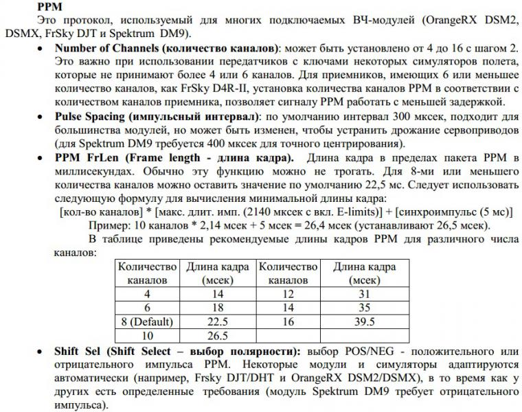

Я бы сделал так, попробую на словах:
У нас приходит 8 импульсов. Период их известен и пауза между пачками тоже.
16-ти битовым таймером достаточно точно измеряем длительности каждого импульса  и складываем в массив.
В массиве меняем что  нам нужно местами и во время когда должна прийти вторая пачка воспроизводим нашу.
Минус всего этого- мы пропускаем одну пачку.
Хотя не думаю что это так смертельно, ведь пальчики управляющие джойстиками работают намного медленнее
Дэфалтные настройки ППМ от Турниги с прошивкой er9x, скриншот программы eepe:
Вот подробнее про эти настройки:
Ещё:  http://www.fpv-hero.de/Images/PPM1.jpg
