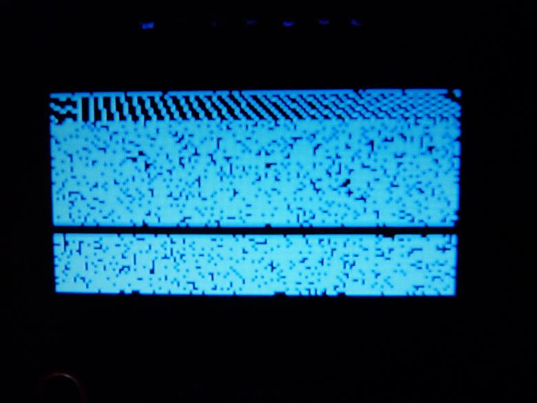

Пин, отвечающий за то команда пересылается или данные (см. даташит). Думаю, можно на цифровой выводить. Хотя, гляньте в библиотеку как она там используется.
Поэтому придется переписывать программу на другую библиотеку U8glib.
Но для этого сначала я пытаюсь запустить демо программу "Bitmap" из библиотеки U8glib.
Судя по библиотеке, надо подключить к плате Arduino вывод дисплея под названием A0. Но на дисплее только выводы MOSI, CLK,DC,CS, RESET, +5в, 0в. (7 штырей, A0 нет).
При замене OLED 0.96 (SSD1306) на 1.3 (SSH1106) выяснилось, что там другой чип ()

А чем не устраивает модифицированная под 1106 адафрутовская библиотека для 1306? Вроде, с I2C она работала хорошо (у Вас же I2C дисплей?) и программу переписывать не надо, т.к. интерфейс такой же. Просто заменить библиотеку и всё.
Спасибо за статью. Мне вывести не текст нужно а переменную.

Подскажите, библиотека u8glib (u8g2) позволяет использовать OLED с чипом SSH1106 при подключении по SPI ?
В перечне :
/U8GLIB_SH1106_128X64 u8g(13, 11, 10, 9); // SW SPI Com: SCK = 13, MOSI = 11, CS = 10, A0 = 9
Ранее использовал библиотеку SSD1306 (OLED 0.96 SPI) с подключением:
Вот с этого места поподробнее. Вы методом тыка подбираете с чем будет работать? Там маркировки на микросхеме нет? Или её не видно?
При замене OLED 0.96 (SSD1306) на 1.3 (SSH1106) выяснилось, что там другой чип (), а ранее я пользовался библиотекой Adafruit SSD1306:
https://www.ebay.com/itm/0-96-1-3-SPI-Serial-128X64-OLED-LCD-Display-Screen-Module-Arduino-UNO-R3/172354986412?ssPageName=STRK%3AMEBIDX%3AIT&var=471179883839&_trksid=p2057872.m2749.l2649
Судя по библиотеке, надо подключить к плате Arduino вывод дисплея под названием A0. Но на дисплее только выводы MOSI, CLK, DC, CS, RESET, +5в, 0в. (7 штырей, A0 нет).
[Пример из библиотеки: U8GLIB_SH1106_128X64 u8g(13, 11, 10, 9); // SW SPI Com: SCK = 13, MOSI = 11, CS = 10, A0 = 9]
Получается: A0 равносильно DC (выбор режима), а RESET вообще не используется. С подключением понятно.
Все OLED 1.3'' так работают при загрузке примера SSD1306, что там за чип может быть? :
https://youtu.be/qGtTgSYeyHU
Библиотеку U8glib запустить не удается ...
Действительно? И как это выяснилось? :)))
А если Вашу первую цитату (в начале данного поста) перечитать? Мне одному кажется, что ответ Вы там сами же и дали?
