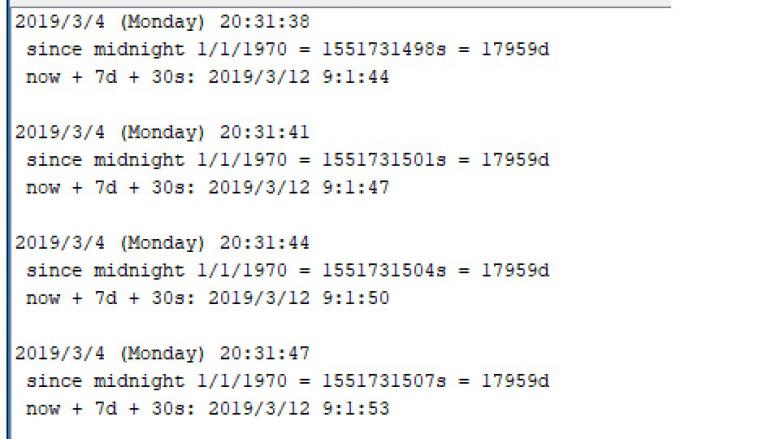

Помогите разобраться.  Почему не выводится в монитор порта, время и дата?(пустая строка, потом строка Sleep, потом строка Wake UP и опять пустая строка. Хотя таймер работает. С ардуинкой только знакомлюсь. Пробовал другой скетч с таймером, таже ерунда, а если залить просто время, то выводится .

Вы сами-то можете что-то прочитать на этой картинке?
Odissey1
Зарегистрирован: 03.03.2019
Скетч я выложил ниже, что бы его можно было прочитать. А на картинке изображение с монитора порта. На ктоторой видно пропуски времени и даты.
Odissey1 пишет:
И Вы можете прочитать, что там написано? ну, тогда читайте и решайте свою проблему сами.
Когда узнаете о существовании операций Copy и Paste - возвращайтесь.

Кто то может мне дать ответ, что я делаю не так. Почему команда Serial.println(clock.dateFormat("d-m-Y H:i:s - l", dt)), в монитор порта выводит пустую строку. Но при этом таймер работает исправно.
А попробуйте пример из вашей библиотеки который называется DS3231_dateformat.ino залить в ардуино и посмотреть что выводит.

xDriver пишет:
Если кратко, DS3231 у вас не работает.
Почему тогда это скетч работает?
// Date and time functions using a DS3231 RTC connected via I2C and Wire lib
#include <Wire.h>
#include "RTClib.h"
RTC_DS3231 rtc;

Почему вы всех мучаете, требуя рассказать, почему велосипед с квадратными колёсами не едет, а с круглыми едет? Попробуйте сами разобраться - это же ваше хобби. Накидайте отладочных выводов в библиотеку и локализуйте проблему.
xDriver
xDriver аватар
Зарегистрирован: 14.08.2015
потому что тут
#include "RTClib.h"
а там
#include <DS3231.h>
ну если разжевать - используются разные библиотеки  DS3231.
