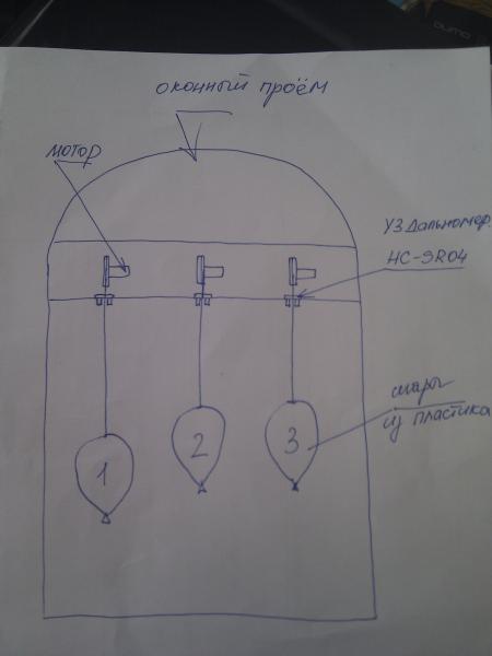

Доброго времени суток! помогите пожалуйста разобратся. есть небольшой проект, примерная схема выше на фото.три пластиковых шарика, на каждый шар отдельный мотор-редуктор, драйвер L298N, Arduino UNO r3 и дальномер HC-SR04.  Идея в том чтобы шары в хаотичном порядке двигались вниз-вверх. По реализации идеи проблем не возникало, при проверке в мастерской система вела себя отлично.Проблема возникла после монтажа механизма в магазине, монтаж производился в оконный проём. Суть проблемы в том, что при подаче питания в механизм без проблем запускается только средний шар под номером 2, шар 1 и 3 начинает работать только с пинка(проведя рукой либо другим предметом под датчиком). Помогите разобратся в чем может быть проблема? вот пример моего кода.

А если дистанция 0? Вы его крутанули в 37 строке и тут же тормознули в 47 и так бесконечно. Такие сравнения надо как минимум во вложенных if делать. elseif

Наверное вы меня не так поняли,все крутится-вертится стабильно,проблема только в том что при запуске начинает крутится только один двигатель, тот что посередине.два крайних бездействует, хотя скетч залит один на все три дуины.

Как это не странно, он выдает реальное значение расстояния до шара. Я уже третий день голову ломаю, попробовал по разному изменить скетч, else if тоже пробовал, все также - с одинаковым скетчем на трех платформах с первого раза запускается только средний шар.может быть дело в какой-то неисправности самих датчиков? Я не упомянул о том что на датчиках я выпаивал пины и вместо них подпаивал провода, т.к. усомнился в надежности проводов от монтажной платы( папа-мама), не мог ли я их( датчики) сжечь либо подпортить паяльником( 12в но он раньше иногда бился током)?

Погодите, что-то я еще раз глянул на код мельком, после прочтения фразы "выдает реальное расстояние". Так если реальное будет, например, 30см Вы ни в какое условие не попадете и моторы не запустятся пока не проведете рукой ближде 10 сантиметров от датчика. Видать второй шар висит как раз либо близко либо далеко от датчика вот и срабатывает. Другого объяснения я не вижу.
UPD: надо просто в сетапе, например, написать M1_CV чтобы мотор начал вращаться не важно в какую сторону, тогда уже и условия отработают.

Не вникал в суть так как не понял сколько дальностьи сколько датчиков. На первый взгляд:
1. Ограничить дальность PulseIn поменьше, хотя-бы до 200 -  100 - 50.
2. У вас три дэвайса в одном месте? И замеры идут асинхронно?
Тогда возможна накладка: приём не "своих" импульсов.

побовал выставлять второй шар в любых положениях,он так и так начинает крутится до значения >90 см. а боковые шары как раз таки и срабатывают только если провести рукой ближе 10 см, либо отодвинуть шар и дать датчику увидеть подоконник. датчики находятся примерно в 40 см друг от друга.Прием не своих импульсов тоже исключаю т.к. при отключении одного либо двух шаров ситуация аналогичная - средний срабатывает, боковые - тишина...
я так понимаю проблема в недоработке и сырости кода. Тогда помогите пожалуйста с ним либо подскажите в каком направлении двигатся. Я так понимаю что если в сетапе прописать M1_CV , то ничего не произойдет, команда же должна находится в LOOPе? или я чего-то не допонимаю?можнт быть можно как нибудь заставить моторы при подключении питания начинать вращаться например вниз не повторяя эту команду как в LOOP, но при этом не противореча основному условию <10 cm - вниз , > 90 cm - вверх ?

Просто добавьте в сетапе M1_CV всё произойдет. При подаче питания мотор закрутится. А дальше в лупе будет проверяться условия при котором надо мотору реверс сделать и всё. А то что вы описали про подоконник и руку как раз это подтверждает. Пока датчик не увидит выход за пределы мотор будет стоять.

Спасибо вам большое,завтра попробую и отпишусь!)но все же для меня до сих пор остается загадкой почему второй мотор работает при тех же условиях при которых остальные не срабатывают...

А если оставить только сетап, весь луп закомментировать и залить во второй "мотор" посмотреть вдруг он закрутится. Может где-то наводки на линии, не притянуты, в третьем состоянии болтаются выходы и т.д. вот и работает.
