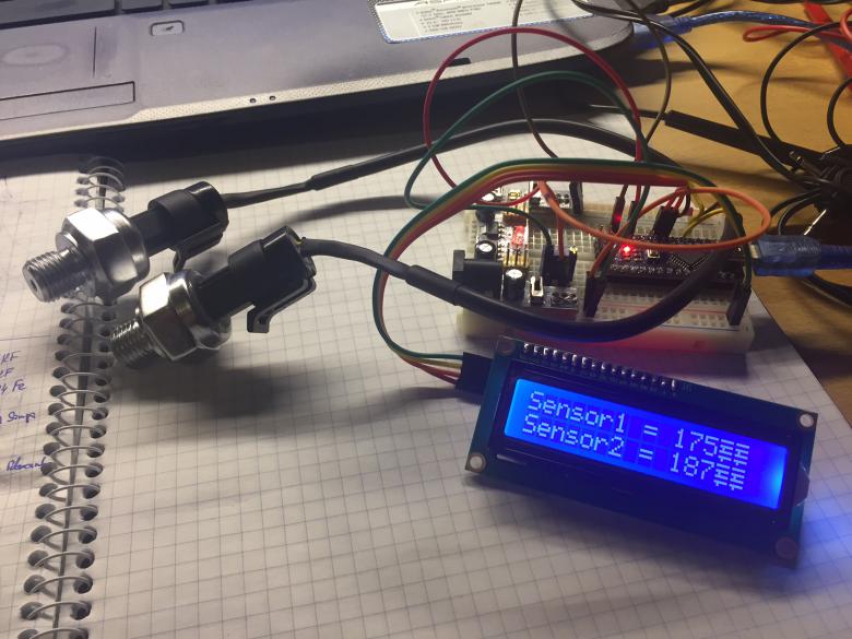

Здравствуйте, подскажите куда смотреть и что сделал не так.
На LCD 16x2  в конце строк выдает непонятные символы.
Исходники апаратные: Nano ATMega328
LCD 1602A, подключен через I2C PCF 8574A
Скетч:

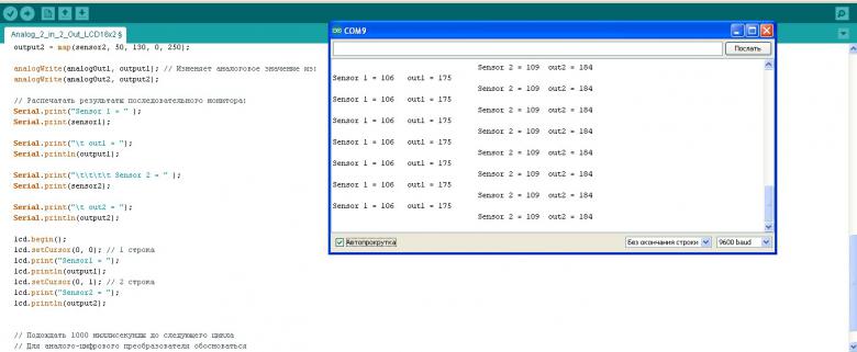

монитор порта отображает все четко:
Подскажите как избавиться от "неприличных" символов на экране

из  lcd.println уберите ln. При выводе на экран на натуральный логарифм не умножают.
qwone
qwone аватар
Зарегистрирован: 03.07.2016
Ну это легко
  lcd.println(output1);
  lcd.setCursor(0, 1); // 2 строка
  lcd.print("Sensor2 = ");
  lcd.println(output2);
заменить на это
  lcd.print(output1); //<------- вот здесь
  lcd.print(output2);   //<-------вот здесь
brus_o
Зарегистрирован: 11.10.2016
СПАСИБО!!!
помогло
