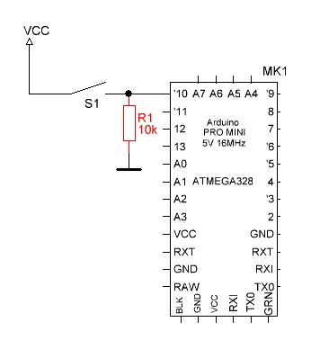

У меня есть подозрения, что у тебя кнопка шумит. Она у тебя подтянута к минусу через сопротивление? я обычно кнопками комутирую минус, а подтяжку организовываю внутренним сопротивлением в контроллере, что бы не навешивать дополнительные сопротивления. если у тебя вход контроллера висит в воздухе до нажатия кнопки, то на нем может быть что угодно, и 1 и ноль.... может из за этого непонятно как работает код?

вот про что я говорю. Два варианта подключения кнопок.

наружное сопротивление на землю, как положено. тут что-то не то с этими 10 сек. Я ппопытался убрать val = 0 в 24-25 строке, всё сбиватся и вторая функция не запускается. Может то , что там прописано два таймера и они в конфликте? Убирал  в 37 строке val=0 estate=0. всё прекращает работать. Откуда-то лезет такт 10 сек
kmk
Зарегистрирован: 22.09.2015
у меня UNO one. Первая схема 10к на землю
