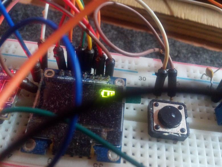

Здравствуйте. Делаю для себя некое устройство с oled дисплеем и батарейным питанием. На дисплее надо отображать заряд, ну как в телефоне. Возникла маленькая проблемка с массивами. Если раскоментировать сторки и убрать ненужные с _batdisp то все работает. Захотел сделать через указатель на массивы - не получается, выводиться какая то фигня. Как поправить код, чтобы работало. Сразу оговорюсь Ардуино - хобби, поэтому язык знаю не очень.

Рисую вот такую.
yul-i-an
yul-i-an аватар
Зарегистрирован: 10.12.2012
Так и понял, но чем забивать память "BITMAP`ами" мне кажеться проще генерировать изобраение батареи из примитивов.

А технический - при извлечении из PROGMEM надо использовать функции расчитаные именно на PROGMEM. Не факт что в вашей либе оно есть, проверять надо.
Кроме того, непонятна политика использования _batdisp. Если она глобальная - зачем возвращать её из функции, если возвращается из функции - почему не использовать это и зачем она глобальная.

Я думаю, что тут основная проблема в том, что вы объявляете возвращаемое значение функции как float: float vbat() и пытаетесь в нее вернуть массив: return _batdisp;
Logik
Зарегистрирован: 05.08.2014
ага. я сразу не смотрел весь код . А там мрак. Сама _batdisp это char, ей присваиваются указатели а возвращвется float и передается в display.drawBitmap которая указатель на буфер ждет. Оно вобще компилируется?
neyasbltb_88
Зарегистрирован: 19.01.2017
Logik пишет:
Спасибо за наводку, я все думал, что же тут еще не так)) исправил тип переменной с char на int и все заработало!
