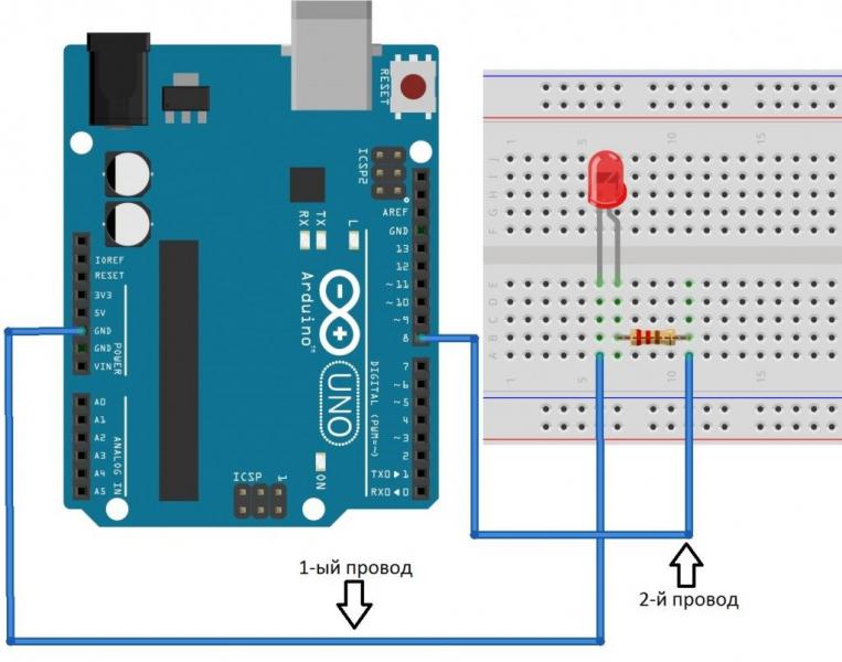

Добрый день всем))) Помогите разобраться с чем проблема )) У меня Arduino Mega 2560 )) написал скечь в нем большой массив размещенный в PROGMEM)) Скечь работает без проблем все что нужно делает )) но вот перестал работать analogWrite на любой порт(( записываю скечь просто голый с analogWrite все работает диод горит ))) только записываю свой все перестает гореть(( помогите поять в чем проблема))

Я конечно не спец по ардуине)) но как бы не безрукий)) сделал все как Вы сказали)) установил порт 8)) Сейчас в ардунку воткнут только диод)) ивсе )) схемы ни какой нет))
при этом не работает на 8 порту диод !
Порт ещё жив? Или уже умер?
Ну, на нет и суда нет.
