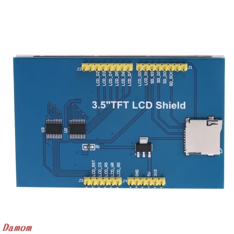

Купил на EBAY Arduino Mega c TFT LCD, подключил все работает как на картинке, установил библиотеку , залил скетч из примеров: Примеры → UTFT → Arduino(AVR) → UTFT_Demo_320x240, предварительно подправив стоки:
// Uncomment the next line for Arduino 2009/Uno
UTFT myGLCD(ITDB32S,19,18,17,16);   // Remember to change the model parameter to suit your display module!
// Uncomment the next line for Arduino Mega
//UTFT myGLCD(ITDB32S,38,39,40,41);   // Remember to change the model parameter to suit your display module!
На
//UTFT myGLCD(ITDB32S,19,18,17,16);   // Remember to change the model parameter to suit your display module!
UTFT myGLCD(SSD1289,38,39,40,41);   // Remember to change the model parameter to suit your display module!
После заливки в контроллер белый экран...
Что я делаю не так?, Помогите советом, как запустить LCD Экран..?

UTFT myGLCD(GEEE32,38,39,40,41);
Fantick
Зарегистрирован: 09.12.2011
Ссылка на EBAY
Залил с
Не помогло...:(
Puhlyaviy
Puhlyaviy аватар
Зарегистрирован: 22.05.2013
ну я судя по описанию обычный дисплей на 40 ножечном разьеме с контрролером SSD1289... у меня таких несколько валяется... шильд в комплекте не идет.. написано что идет дисплей, мега 2560 и кабель узб... поэтому возникает вопрос как вы его подключаете? либо насколько техническое описание соотвествует тому что у вас есть в руках.... просто втыкание этого дисплея в задний разбем меги2560 не даст ничего..

ну давайте тогда пить кофе и гадать на гуще что и как там было загружено и какую библиотеку они при этом использовали... может случиться так что там вообще не было никакой библиотеки, а они просто такой демоскеч скрутили что бы дергало пикселями....
что самое обидное так они даже не приводят никаких схем как и что они там развели.... можно только гадать сидеть куда они там вывели все...на самом шильде ничего не нарисовано? сфоткали бы что ли для орентира
Fantick
Что посоветутете отправить его назад...?, Вот сам шилд на сайте производителя...
Puhlyaviy
Puhlyaviy аватар
Посоветую найти на него спецификацию, чертежи. что  бы было понятно с какой стороны его копать...
Fantick
Попробывал, счастье не пришло... :(
Puhlyaviy
Puhlyaviy аватар
ну тогды открывайте файл ПДФ в папке с библиотекой
UTFT_Supported_display_modules_&_controllers
и перебирайте все варианты по порядку  где задействован ssd1289
Fantick
Переписка с продавцом дала свои положительные результаты.
Оказывается расширение экрана 480*320 вместо обозначенных на EBAY 320*240
Тип контроллера надо указывать CTE35 вместо указанных на EBAY SSD1289
UTFT myGLCD(CTE35,38,39,40,41);
Ура все заработало!!!, Спасибо Puhlyaviy...

3.5'' TFT LCD 480х320 для ардуино мега (синяя плата, с ножками по бокам как для уно) работает с библиотекой MCUFRIEND_kbv, но в скетчах надо подправить кое-что.
Например, если после установки библиотеки в редакторе скетча выбрать: Примеры -> MCUFRIEND_kbv -> graphictest_blv, то кроме белого экрана ничего не получим, пока в скетче не подправим нужные адреса.
В примере graphictest_blv, который идет с библиотекой MCUFRIEND_kbv есть такой кусок кода:
#define LCD_CS A3 // Chip Select goes to Analog 3
#define LCD_CD A2 // Command/Data goes to Analog 2
#define LCD_WR A1 // LCD Write goes to Analog 1
#define LCD_RD A0 // LCD Read goes to Analog 0
#define LCD_RESET A4 // Can alternately just connect to Arduino's reset pin
Подкорректируем первые две строчки и получим:
#define LCD_CS A2 // Chip Select goes to Analog 3
#define LCD_CD A3 // Command/Data goes to Analog 2
Вот теперь картинка будет как надо. Возможно, у разных производителей эти пины могут быть назначены по-разному.
