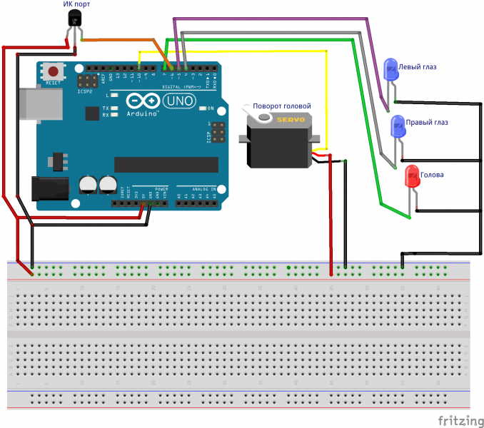

Всем привет! Нужна помощ! есть робот, он вращает головой, влево и вправо. Вставлены светодиоды в глаза и светодиод сверху головы. Это управляется с ИК пульта
Вот код:

Как сделать чтоб в низу кода когда нажимаю на 9 кнопку они мигали постояноо, пока не нажмётся какая нибудь кнопка отмены мигания?  Я извеняюсь если обЬяснил что то не правильно.

Как-то так:
 if (results.value == 0xFD50AF)//кнопка 9 цикл глаза
  enableBlink=true;
Эту функцию вызывать из loop
void Blink()
 if (enableBlink && millis()-time>=400)
  time=millis();
  switch (st)
   case 0: digitalWrite(LEDR, HIGH); st++; break;
   case 1: digitalWrite(LEDL, HIGH); st++; break;
   case 2: digitalWrite(LEDR, LOW); st++; break;
   case 3: digitalWrite(LEDL, LOW); st=0; break;
