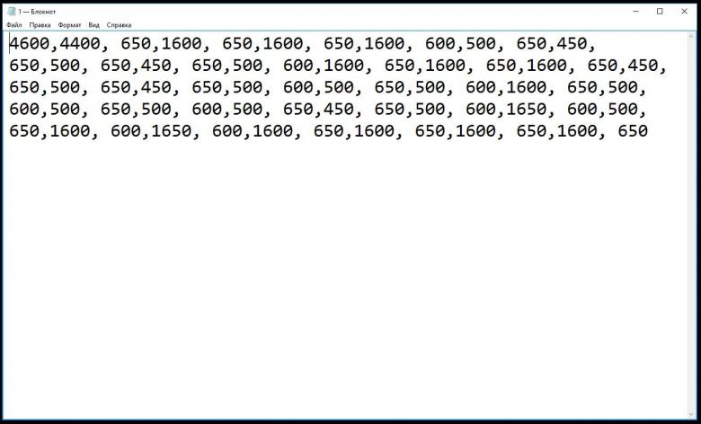

Доброго всем времени суток.
Нужна помощь с кодом:
Есть dataFile в котором хнанится значение raw в формате Char (точнее значение храниться в документе на флешке и считываеться в dataFile)
это значение Char нужно перевести в unsigned int для вставки значения.
unsigned int irSignal[67] ={тут значение Char};
в оригинале значения raw равны (4550,4450, 600,1650, 550,1700, 600,1650, 550,550, 600,550, 550,550, 550,550, 600,550, 550,1700, 550,1700, 550,1650, 550,600, 550,550, 550,600, 550,550, 600,500, 600,550, 550,1700, 550,1650, 600,1650, 550,600, 550,550, 550,550, 600,550, 550,1700, 550,550, 550,550, 600,550, 550,1700, 550,1650, 600,1650, 550,1700, 600)
Занимаюсь Arduino не так давно поэтому возникают проблемы в программировании.
Заранее спасибо.

AngelLeo
AngelLeo аватар
Зарегистрирован: 17.06.2016
Проблема именно перевести значение в unsigned int. Я далек от програмирования, Недавно только начал изучать ардуино.
вот кусок моего кода
File dataFile = SD.open(String(val,DEC)); // Открываем файл
if (dataFile) {
while (dataFile.available()) { // Проверяем что файл не пустой
Serial.write(dataFile.read()); // выводим содержимое в сериал
unsigned int irSignal[67] = {тут нужно вставить значение из dataFile} ; // Тут вставляем raw код из datafile
irsend.sendRaw(irSignal, 67, 38);
SD.open открывает текстовый файл на флешке в котором записано значение raw
в каждом файле содержится одинаковое содержимое вида
код кнопки.
тоесть при отправке определенной команды, на флешке открывается определенный файл, его содержимое считывается и это содержимое нужно вставить в
unsigned int irSignal[67] = {тут нужно вставить значение} ;
для отправки этого содержимого.
беда в том что dataFile считываеться как значение char в терминале все супер.
проблема именнов вставить значение в unsigned int arduino выдает ошибку что необходимо перевести char в unsigned int, к несчастью я не знаю как это сделать. пробовал разные варианты конвертации но тогда значение на выходе меняется или запятые или сами числа.

У вас в файле данные в текстовом виде, как вы указали, т.е. 4550,4450, и т.д.? Или в бинарном?
AngelLeo
AngelLeo аватар
обычный текст
таких файлов около 50 пока.
в дальнейшем будут добавлены еще пара сотен.
AngelLeo
AngelLeo аватар
Суть проекта универсальный пульт от всего, что только возможно! В файлах на шлешке хранятся raw кнопок. Принцип 1 устройством управлять всем Tv / Копдиционер / чайник / и тд. С возможностью добавить новые устройства путем простого копирования файла со считаным raw. По большей части я уже сделал то что хотел но код не влезает на arduino (Рабочий код получился на 90 000 байт и глобальные переменные на 6 000 примерно). поэтому было принято скинуть часть с raw на карту sd. Все получилось на ура за исключением того что я немогу теперь вставить значение из dataFile если написать unsigned int irSignal[67] = {dataFile}; то приходит не код со структурой как в файле Типа
а каша по принципу
26546546545454654654543214356344556421572245574155447524455674234456542465546254356253454
24562544565642654546725645245652445546652445564254546542456524455462545467254478455645435
5475442543546245546265445652434556424541264345654245564625464566524456546246556465
которую мне и нужно победить.

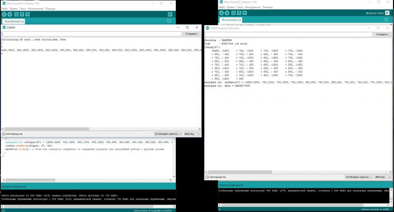

AngelLeo
AngelLeo аватар
  while (Serial.available() == 0); // Функци¤ Serial.аvailable() проверяет, есть ли в COM порте доступные для чтения данные!
  int val = Serial.parseInt(); // Читаем строку целиком
  Serial.println(val); // Вывод в терминал
  File dataFile = SD.open(String(val,DEC)); // Открываем файл (Можно открыть только 1 файл за раз)
  if (dataFile) {
// помогите плиииииз(((
// dataFile.read() содержит значение 4550,4450, 600,1650, 550,1700, 600,1650, 550,550, 600,550, 550,550, 550,550, 600,550, 550,1700, 550,1700, 550,1650, 550,600, 550,550, 550,600, 550,550, 600,500, 600,550, 550,1700, 550,1650, 600,1650, 550,600, 550,550, 550,550, 600,550, 550,1700, 550,550, 550,550, 600,550, 550,1700, 550,1650, 600,1650, 550,1700, 600
// как суда прикрутить считывание значения dataFile.read() в буфер
// и как прикрутить содержимое буфера
  unsigned int irSignal[67] = {сюда}; // Тут вставляем raw код из datafile
  dataFile.close(); // Если все считалось нормально то закрываем документ для дальнейшей работы с другими доками
перерыл кучу сайтов. В упор немогу понять как работать с буфером. Уже мозги кипят...
помогите плииз
