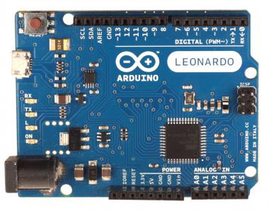

kurales, не вводите людей в заблуждение вот ардуино леонардо:
Если МК mega32u4 запихали в флэшку, то это не делает её ардуиной Леонардо. С ней вы обречены на мучение с дровами..

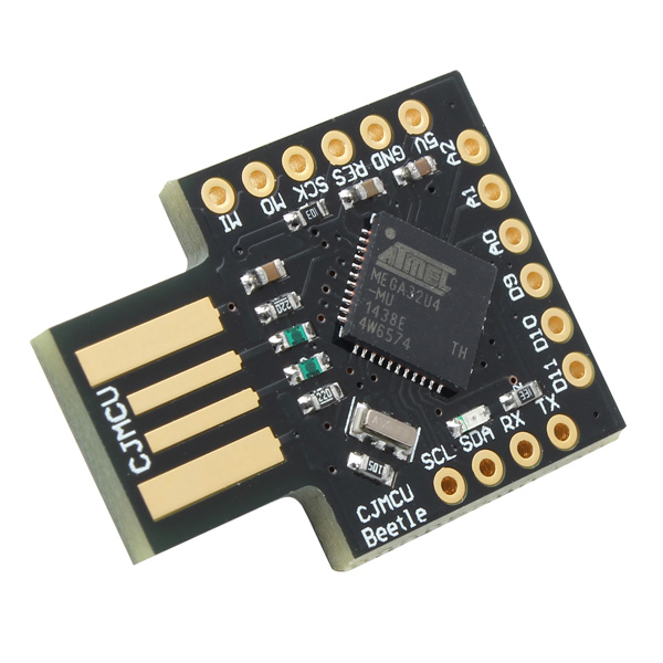

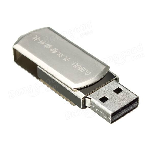

kurales
Зарегистрирован: 24.06.2017
Вот что внутри, вроде пишут что леонардо, но я не особо в этом разбираюсь.
А возможности достаточно большие, вопрос только в чем заинтересованность)
А на счет отсутствия бутлоадера вы меня заразили этой идеей, буду пытаться это реализовать, вникаю пока в эту тему.
kalapanga
Зарегистрирован: 23.10.2016
Ну, я похоже недалёк был от истинного назначения этого девайса. Тут вот прямо написано - Плохой жук, плохой! :)
1PCS BadUsb Beetle Bad USB ATMEGA32U4 Development Board virtual keyboard
Сам-то Beetle может и представляет интерес, как маленькая ардуинка. Но в виде флэшки, однозначно пакостничать! :)

Имеется ввиду, что Ардуино Леонардо - это всё-таки конкретный конструктив. Другое дело, что здесь контроллер такой же и соответственно в IDE эта платка как Леонардо программируется. Вот продавцы его и обзывают иногда smallest Leonardo.
Флэшка-то разбирается? Если там действительно этот жук со всеми выводами, то наверное и запрограммировать получится.
kurales
kalapanga как то полюбому разбирается но сидит всё плотно, если только корпус разгибать, а платка этаже которя на фото потому что и цвет и буквы видно в начале разъема, я вот только думаю эти выводы срезаны потому что по размерам она меньше в ширину покрайне мере, но припаятся не проблема, если она не прошивается через юсб то придется в любом случае разбирать, потому что стереть бут это идеальное решение, а то дрова от 20 до 30 секунд устанавливаюстя.
