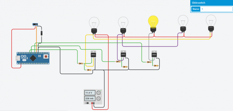

День добрый! У самого туго с програмирование, помогите с кодом, кто может). Так вот, хочеться собрать схему с почередным и плавным влючением светодиодной ленты из 5 отрезков. Есть 5 лент, хочеться чтоб сначала включалась плавно центральная, затем две плавно побокам от центральной, и затем две крайние, тоже плавно.  Есть вот такая схема. И нашел вот такой код плавного включения на Ютубе. Спасибо!

Как будут летны подключаться, через какой(ие) драйвер(а)? Или указанный код у вас с одной лентой работает и вся проблема развернуть его на пять лент?

в чем схема нарисована?
#define LED_CH1     3 // пин управления MOSFET транзистором //3, 5, 6, 9, 10, и 11.
#define LED_CH2     5
#define LED_CH3     6
#define SENSOR_PIN  2 // пин подключения сигнала c PIR датчика
#define SPEED       10 // скорость изменения яркости (чем больше - тем медленнее)
  pinMode(SENSOR_PIN, INPUT);  //настариваем 2 пин как вход для сигналов с датчика
  pinMode(LED_CH1, OUTPUT);    // 3 пин на выход, для управления транзисотором
  pinMode(LED_CH2, OUTPUT);
  pinMode(LED_CH3, OUTPUT);
  if(digitalRead(LED_CH2))  //если сигнал с датчика высокого уровня(т.е. есть движение)
    if(!digitalRead(LED_CH2))   //и LED2 выключен
      for(int i = 0; i <= 255; i++)  //то плавно включаем 2-й канал
        analogWrite(LED_CH2, i);
        delay(SPEED);
      for(int i = 0; i <= 255; i++)  //то плавно включаем 1-й и 3-й каналы
        analogWrite(LED_CH1, i);
        analogWrite(LED_CH3, i);
        delay(SPEED);
  else  //если датчик показывает "нет движения"
    if(digitalRead(LED_CH2)) //если свет включен
      for (int i = 255; i >= 0; i--)
        delay(SPEED);
        delay(SPEED);

Подключаться будет через обычный блокпитания на 12 в. Данный код на одну ленту для плавного включения. Да, проблема что бы разврнуть на  5 лент с поочередеым включнием.
VicB
Зарегистрирован: 23.03.2016
Рисовал и тестировал вот тут https://123d.circuits.io
