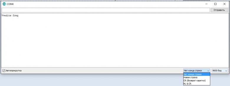

Друзья, помогите решить следующую задачу. Хочу по UART устанавливать частоту ШИМ. Алгоритм такой: на экран выводится просьба ввести частоту (или скважность), далее то, что мы вводим записываем и пересчитываем. Проблема такая: 1) порт выводит “Vvedite freq” мы вводим число и если оно от 1 до 6, то далее, по идее,
Serial.println("Vvedite duty");
 while (Serial.available()==0){};
мы должны ждать ввода скважности, а до того буфер должен быть равен 0 и программа крутиться в пустом цикле. Но у меня получается, что программа сразу после ввода freq продолжает выдавать в порт подряд (т.е. я не ввожу значение duty, а порт выводит следующие надписи друг за другом)
Vvedite duty
Vvedite low frequency
2) Если я хочу ввсти значени частоты например 500, как мне надо его считать, чтобы получить это значение? И сколько байт оно будет занимать?

Пользуйтесь Serial.parseInt и не мучайтесь. Только предварительно установите достаточно большой таймаут, чтобы если вводящий зазевался, она не соскочила. Всё будет просто и понятно.
А прыгала она у Вас потому, в сериале остался несчитанным перевод строки и потому available() не было нулём. После ввода нужно вычитывать всё лишнее.

Благодарю. Скажите, а разве Serial.read() не вычитает из буфера автоматически? Как в таком случае available() обнулить? Перевод строки задается автоматически?
Ruan пишет:
Serial.read вычитывает ровно один байт, назевисимо от того, сколько их там скопилось. Вычитать всё можно 100500 способами. например:
while (Serial.available()) Serial.read();
Перевод строки взялся оттого, что Вы Enter нажали, когда вводили число.

Евгений, с parseInt() ращобрался как делать. Хочется разобраться и с текущим кодом. Перескоков у меня не происходит , когда я в меню ком порта выбираю вместо значения по умолчанию "новая строка"   " нет новой строки" тогда программа работает как надо. При вставке в код
1 while (Serial.available()) Serial.read();
Ничего не меняется, перескок остается. Как убрать эту проблемму программно? Вот куда я поместил вашу строку

Вы же вводите с терминала? Вы вводите один байт! Т.е. одну цифру! Не число, а одну цифру! Она может быть от '0' до '9'. После вычитания '0' в строке 5  - она станет от 0 до 9. Но никак не до 30. Следующую цифру надо вводить следующим read(). Понятно? Копайте в эту сторону.

Да Евгений, это исправил. И исправил перескок вставкой delay(100), но делал это на абум, поэтому не совсем понимаю как это сработало, потому что в других примерах задержку не видел чтобы ставили. Теперь фрагмент выглядит так. Может вы знаете почему без delay не работает. Кстати и считывание не происходит нормально без задержки вот  тут  val = val*10 + (Serial.read()-'0');

Вот смотрите. К Вам пришёл первый байт, а второй ещё не успел. Вы считали первый и ушли, т.к. в сериале ничего нет. Потом пришёл второй, а он уже воспринялся как начало следующего ввода. Задержка же даёт Вам возможность получить все байты сразу и их вычитать.
